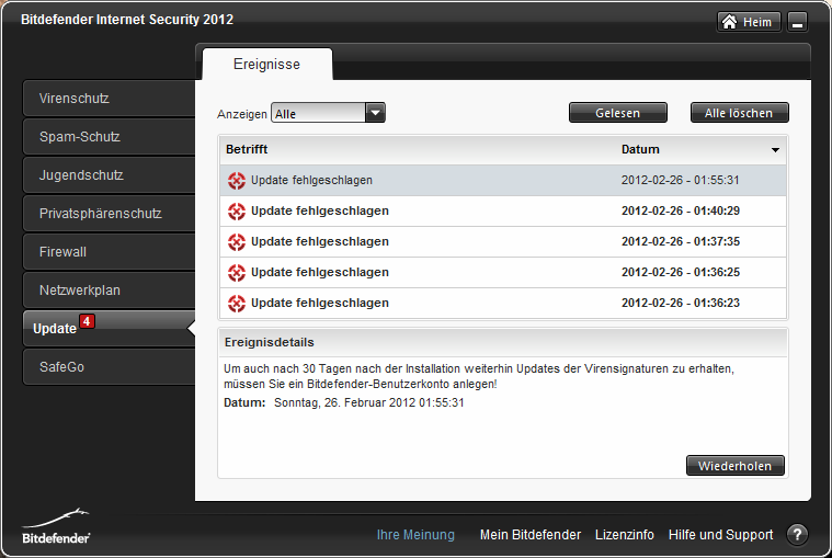

  • hallo leut,
    ich hab seit einiger zeit bitdefender internet security 2012. aktiviert hab ich des mit ner 1 jahren gratis aktions lizenz allerdings war die für n 2011. bisher ging alles einwandrfrei doch seit n paar tagen updatet der nicht mehr, hab auch scho des manuelle probiert, im anhang isn bild.

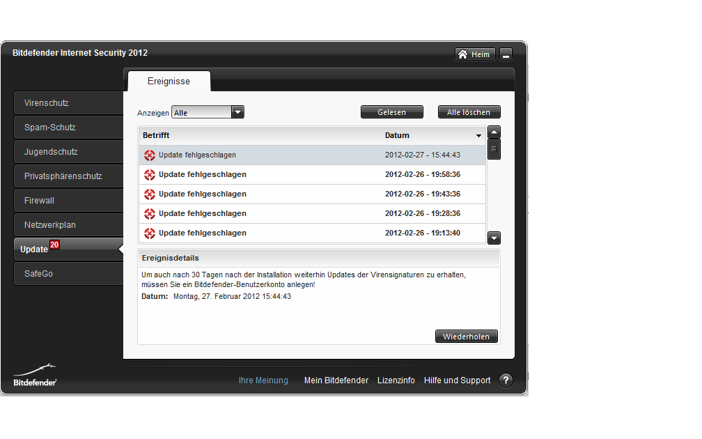

  • Hier ist das Bild
  • @SL_N1tR0. E-Mail wurde geschickt.
