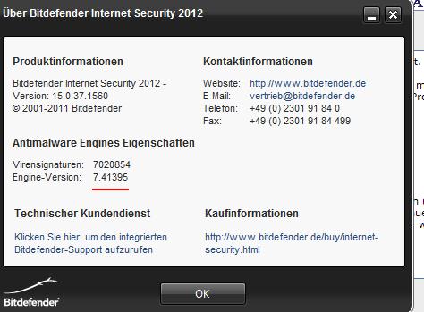

aktuell ist engineversion 7.41397
0 -

Die Enginversion ist die 7.41397.
0 -

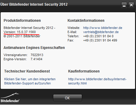

Hallo ! das mit der Engineversion lassen wir mal beiseite sein,die ändert sich wenn ein Update ansteht !
schau mal ob du die gleiche Produktversion hast ,bild ist dabei .
Übringens hast du alle Updates für dein Betriebssystem drauf,wenn nicht bitte alle nachholen.
wenn das Problem weiterhin besteht bitte den support kontaktieren .
Bye,0 -
P.S habe dir eine Nachricht gesendet
Bye,0 -

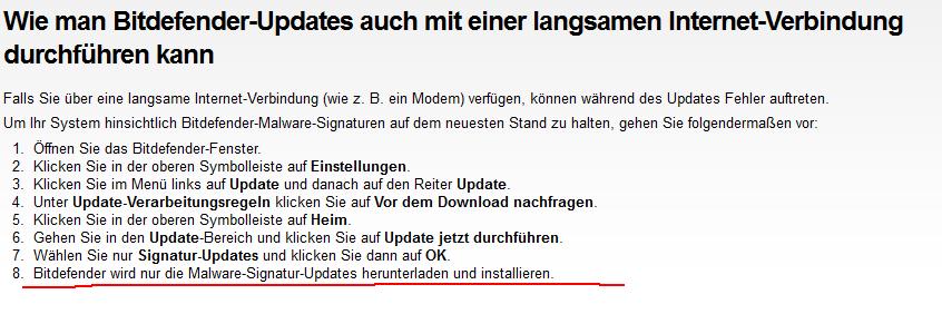

lad dir mal das entsprechende file herunter und guck mal ob es dann funktioniert:
http://www.bitdefender.de/site/view/Deskto...ts-Updates.html0 -
Nach Ausführung der weekly.exe und Neustart funktioniert alles noch. Aber der Hinweis auf ein ausstehendes Update, der seit heute gelb alarmiert besteht weiter. Es genügt anscheinend nicht, nur die Signaturen zu updaten. Das Realease ist sicher auch notwendig, um den Alarm weg zu bekommen. Davor scheue ich mich aber, wegen der zu erwartenden Ergebnisse.
