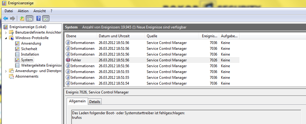

gestern abend ist mein Rechner unerwartet ohne Fehlermeldung neugestartet. Ich dachte schon an den beliebten Windows XP Virus, der nach einer gewissen PC-Laufzeit aktiv wurde und das System automatisch herunterfuhr. Daher habe ich die Windows Ereignisanzeige bedient und festgestellt, dass es diverse "administrative Ereignisse" in Form von Fehlern bezüglich eines "Boot- oder Systemstart-Treibers" trufos gibt. Nach einer Recherche auf http://www.file.net/prozess/trufos.sys.html habe ich heraus gefunden, dass dieser Treiber zu Bitdefender Antivirus gehört. Dies wiederum ist Teil der von mir gekauften und installierten Bitdefender Internet Security 2012.
Sofern ich mich um ein paar Sekunden vertan habe, und dieser Treiber wirklich nur beim Windows-Start auftritt und somit keine Crashes hervorruft, möchte ich den Titel entschuldigt wissen, nicht aber das Topic ignoriert oder gar gelöscht. Es tritt ein Fehler mit einem Treiber auf, der von einer Kernkomponente meiner favorisierten (sonst hätte ich es nicht gekauft und installiert) Internet Security Suite hervorgerufen wurde. Damit einhergehend kann es gut möglich sein, dass mein System nicht ausreichend und lückenfrei geschützt ist. Dies bitte ich zu beachten und natürlich auch zu beheben.
Folgend nun laut Aufforderung des Mods "Christian" (Post-Link http://forum.bitdefender.com/index.php?sho...p;#entry127555) mein Upload des Bitdefender Support Tools (http://www.mediafire.com/?16hd7989npknpt3), zusätzlich ein Screenshot des Fehlers (http://www.mediafire.com/i/?v82rsuoqb4ev6r2)), da diese Fehlerkategorie vom Support Tool gar nicht abgefragt wurde. Man guckt ja mal in die generierte ZIP-Datei, um zu wissen, was denn von einem Preis gegeben wird, oder? Falls notwendig, sende ich via PM auch gern noch den Link zu einer abgespeicherten Version des Fehlers aus der Ereignisanzeige im evtx-Format.

soll das trufos Problem nicht eigentlich seit Version: 15.0.37.1560 behoben sein?
Quelle: http://forum.bitdefender.com/index.php?showtopic=281720 -
Ja, sollte es.
Bei mir taucht die Fehlermeldung heute aber wieder in der Ereignisanzeige auf!

Anscheinend wurde das Update bei manchen Installationen nicht richtig eingespielt. In diesem Fall muss man BD deinstallieren (www.bitdefender.de/deinstallieren) und neu aufspielen.
0 -
Moin zusammen
Ich habe
-BitDefender über das Starmenue deinstalliert
-Neustart
-Das Uninstalltool laufen lassen
-Neustart
-das Uninstalltool im abgesicherten Modus nochmals ausgeführt
-Neustart
-CC-Cleaner ausgeführt
Schließlich BitDefender neuinstalliert; Update; Neustart
Das Problem besteht weiterhin: Der Trufos-treiber wird nicht geladen.
Bis denne
Olli0 -

Guten Tag,
der PC meiner Eltern hatte seit längerem immer wieder Probleme mit Systemabstürzen (Bluescreens) und ich versuche grade, das Problem zu lösen...
In der Ereignisanzeige kommt steht bei jedem Neustart die Fehlermeldung, dass der Trufos-Treiber nicht geladen werden konnte. Woher kommt dieses Problem?
Vor einigen Tagen habe ich das ganze System neu aufgesetzt (Neue Festplatte verbaut, Windows und alle Programme neu installiert) und das Problem mit dem Treiber taucht schon wieder auf.
Kann mir jemand bei der Lösung helfen?
Vielen Dank!0 -
