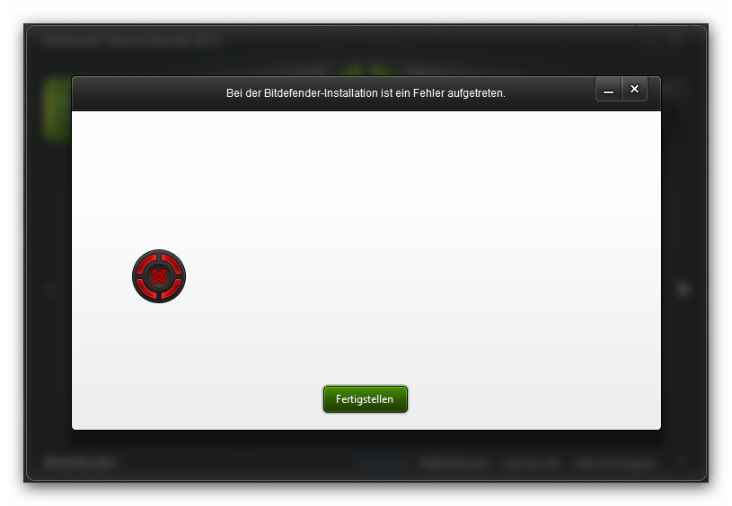

habe gerade BD IS2013 erworben, weil es die beste Software sein soll und ich in letzter Zeit probs mit IS2013 von F-Secure hatte. Nur leider komme ich nicht in den Genuss die Software zu testen, da sie sich nicht mal installieren ließ. Das nervt ungemein. Kann mir jemand helfen?

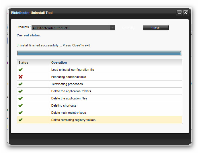

    tja, genau so habe ich es gemacht, f-secure mit dem entstprechenden tool entfernt und danach so gar noch die registry von allen resteinträgen gereinigt.
    danach BD mit tool entfernt und dann nach neustart erneut installiert - es geht nicht...........
    habe jetzt noch mal das spezielle tool zum entfernen von BD runtergeladen und drüberlaufen lassen - erstaunlicher weise musste es dreimal neu starten und hat dann
    auch eine fehlermeldung angezeigt. siehe unten.............

  • nee, klappt nicht.... :(
