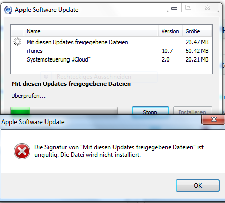

Nachdem ich gestern auf die Englsiche/Amerikansiche Bitdefender Version gewechselt bin, und die neue Version installiert hab, musste ich heute feststellen, dass das Apple Software Update immernoch nicht funktioniert. Bitte beheben !

    Ich habe das selbe Problem. Gibt es hierzu schon eine Lösung?

  • Hi Eugen
    Vielen Dank für die ausführliche Antwort. Ich hab alle drei Schritte ausprobiert, lediglich ist das Problem leider noch immer nicht gelöst. Hätten Sie vielleicht eine weitere Idee, wie das Problem zu lösen wäre?
    Vielen Dank
    Lara

    Hi Eugen
    Vielen Dank
    Lara
    Hallo! versuche mal folgendes !Applesoftware alle exe Dateien und Ordnern beim Virenschutz unter Ausnahmen hinzufügen !
    Firewalleinstellung ! Netzwerktyp- Heim Büro . Tarnkappe -Remote .Generisch-Nein
    Mfg Mane
