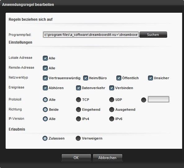

Also habe ich in der angehängten Datei dargestellten Einstellungen vorgenommen. Da es sich um das Heimnetz handelt, hoffe ich, dass die komplette Umgehung der Firewall zu akzeptieren ist.
Nur leider haben auch diese Einstellung nicht geholfen. Wo muss ich denn noch Anpassungen vornehmen?

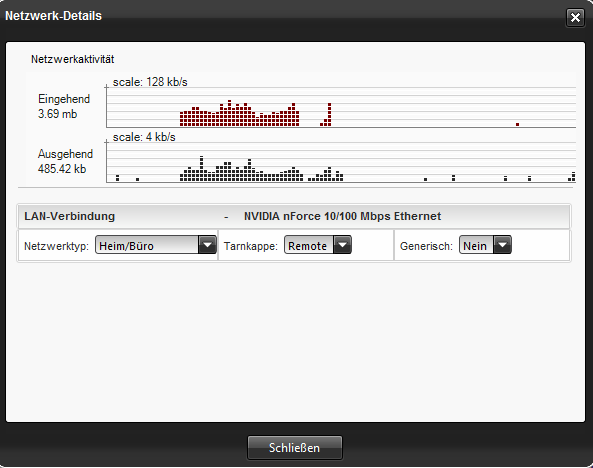

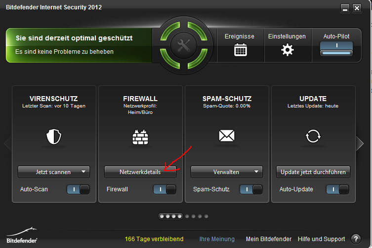

    Hallo ! hier kannst du auch noch Einstellungen vornehmen für die Firewall,musst halt ausprobieren , vorher Einstellungen aufschreiben !
    meistens sollte die Tarnkappe aus sein ,und auf Heim-Netzwerk gestellt sein ,wie gesagt ausprobieren ......
    Mfg Mane
  • Hallo golf5,
    mit den genannten Einstellungen funktioniert es.
    Gruß
