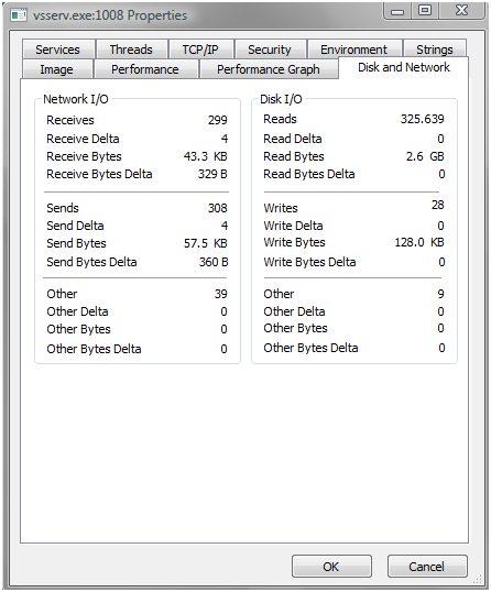

Hallo,
mir ist aufgefallen, das gelegentlich nach einem Update der Prozess
C:\Program Files\Bitdefender\Bitdefender 2013\vsserv.exe
nach diesem Update Minutenlang mit erheblicher Prozessorauslastung arbeitet sowie anscheinend auf der Festplatte Scannaufgaben durchführt.
Meine Frage:
Wie kommt diese Auslastung zustande obwohl kein Systemscann initiiert wurde ?
Jetzt im Moment kam ein Update um 16.23 Uhr, der Prozess läuft unter Last bis zum jetzigen Zeitpunkt.
Der Prozess hat TCP Verbindungen über Port 4002 initiiert.
Grüße von Fenser
Edit:
Der Prozess hat bis 16.57 Daten gelesen. Anscheinend ist das dann doch eine Scannaufgabe, wobei sich mir nicht erschließt wie diese Scannaufgabe zustande kommt.
Bitte um Aufklärung über die Zusammenhänge.

    Beim deaktivieren des Virenschutzes wird der Scann unterbrochen.
    Gesondertes Deaktivieren des Zugriff-scann oder Active Virus Control bringt keine Reaktion.
    Nur das beenden des Virenschutzes beendet den mysteriösen Hintergrundscann.
    Ich finde diesen Kontrollverlust nicht besonders lustig, es sollte doch schon sein, das Tätigkeiten der AV Software nachvollziehbar sind.
    Und nicht mit Ominösen Verhalten Aufgaben ohne Einfluss des Nutzers ausführt.
    Habe eine Dump Datei vom Process erstellt.

    Ich konnte das Problem finden.
    Es gibt eine Inkompatibilität mit dem Programm "Comodo Program Manager" http://programs-manager.comodo.com/, das Programm dient der Überwachung von Installation, um dieses restlos bei Bedarf zu entfernen.
    Dazu ist ein Hintergrundservice aktiv.
    Nach Deaktivierung des Service tritt der Fehler nicht mehr auf.
