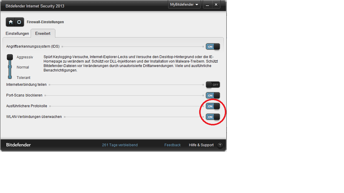

Moin Moin an alle!
Ich habe folgendes Problem: Die Firewall vergisst nach jedem Neustart zwei bestimmte Einstellungen und stellt diese wieder auf deaktiviert (siehe Screenshot im Anhang).
Hat jemand eine Ahnung wie man der Firewall dieses wirklich sehr nervige Verhalten wieder austreibt?
Vielen Dank für eure Hilfe!
Alex
