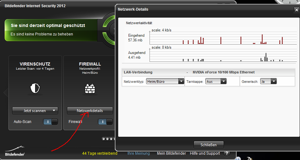

hast du BD 2012 drauf oder die neue BD 2013 !
also bei der BD 2012 Version nehmst du diese Einstellungen kannst auch auf die 2013 Version Anwenden ! siehe Screenshot !
Druckerprozesse und Ordner zu den Ausnahmen hinzufügen !!
danach Computer neu Starten !!0 -
Ich habe Antivirus Plus,da ist keine Einstellung wie in deinem Screenshot.Du verwechselst das mit der Security Suite.Normal hat ein pures Antivirenprogramm nichts mit meinen Druckeinstellungen o.ä. zu tun.
Mich erstaunt,das es definitiv so ist.0 -
