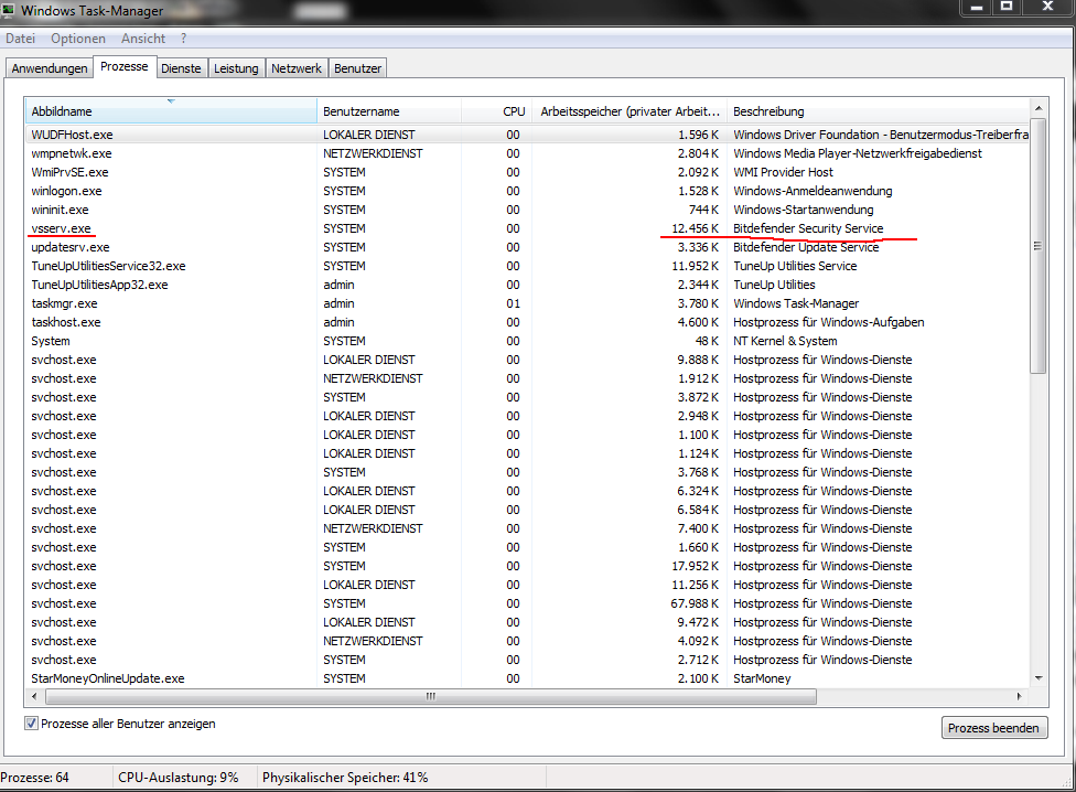

Hallo Leidensgenossen,
leider habe ich bitdefender auf meinem Rechner seit Dezember 2012 im Einsatz. Und seit diesem Zeitpunkt ist auf dem guten alten PC oftmals der Rechner stundenlang damit beschäftigt vsserv.exe zu "befriedigen" d.h. 92% - 99% der CPU Kapazität gehen zu Lasten von vsserv.exe.
Das Ganze passiert irgendwie immer häufiger. Ich habe schon die Firewall, Phishing und das Auto Update deaktiveirt trotzdem schlägt vsserv in regelmässigen Abständen immer wieder zu. Ist das vielleicht ein neuer Virus ?
Mein System besteht aus: Windows XP mit AMD Athlon XP 2800+ und 4 GB RAM.
Ist es vielleicht so, dass Bitdefender nur auf CPUS mit Mehrkern Prozessoren lauffähig ist ?
Gibt es eine manuelle Möglichkeit den Laptop und den Spiele Modus zu aktivieren ?
Besten Dank im voraus !
Gruß
Frank

    Hallo ! welche Funktion hat diese Vsserv.exe überhaupt !
    also es dauert schon ca. min 5 Minuten bis sich die Festplatte sich wieder normal verhält !
    bei mir ist Active-Virus-Control auf Normal eingestellt !!
