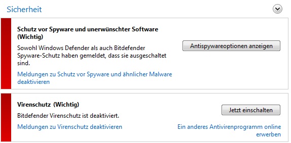

Hallo mein Problem ist, dass der Virenschutz von Bitdefender an ist, jedoch mich Windows 7 eine Meldung zeigt, dass der BitDefender aktiviert werden soll. Wie kann ich dieses Problem umgehen?
Hallo Ender. Das Problem ist momentan in Bearbeitung.
Genau das gleiche Problem, es kommen immer wieder Meldungen das Bitdefender ausgeschaltet sein soll :-)
Das Problem tritt scheinbar nur auf, wenn man nach dem Windows-Start ein manuelles Bitdefender-Update startet, bevor das Fähnchen des Wartungscenters im Tray erschienen ist. Die Warnungen des Wartungscenters, dass kein Schutz aktiv sei, bleiben dann bis zum nächsten Neustart bestehen. Danach ist alles wieder normal.
Nach dem Auto-Update auf die Version 16.29.0.1830 hatte ich es leider dauerhaft. Es blieb mir nur die komplette Neuinstallation der Security Suite.
Es tritt unter Windoes 7 x64, trotz abermals erneuter Installation, ab und zu immer noch auf. Da ich meist den Ruhezustand nutze und nicht so oft neu starte, kann ich nicht sagen, nach etwa jedem wievielten Neustart es vorkommt. Mal sehen, ob die kommende 16.30.0.1843 hier vielleicht endlich Abhilfe schafft.

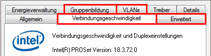

Das Löschen des Repositories hatte leider zur Folge, dass im Gerätemanager alle Registerkarten des Intel ProSets beim LAN-Adapater verschwunden waren. Ein Drüberinstallieren des ProSets half nicht. Ich musste den LAN-Adapter über den Gerätemanager erst deinstallieren. Allerdings ohne die Auswahl die Software/den Treiber ebenfalls zu entfernen.
Die Registerkarten des Intel-ProSets waren dann wieder da und alles war auch konfigurierbar.
Auffällig war dabei, dass direkt nach der automatischen Geräte-Neuinstallation des LAN-Adapters sofort das Wartungscenter meldete, dass kein Virenschutz aktiv sei, obwohl für Bitdefender alles in Ordnung war. Das scheint mir ein Hinweis auf die Ursache des Problems zu sein. Vermutlich liegt hier eine Inkompatibilität zwischen Bitdefender und der Intel-ProSet-Software vor. Weshalb das nicht bei jedem Neustart zum Tragen kommt, könnte an einer vielleicht minimal unterschiedlichen Startreihenfolge der Dienste liegen.
Da ich aber nicht weiß, was da vielleicht noch alles gelitten hat, habe ich ein Image von vor der Löschung des Repositories zurückgespielt.
Verschwunden waren die rot markierten Registerkarten.
