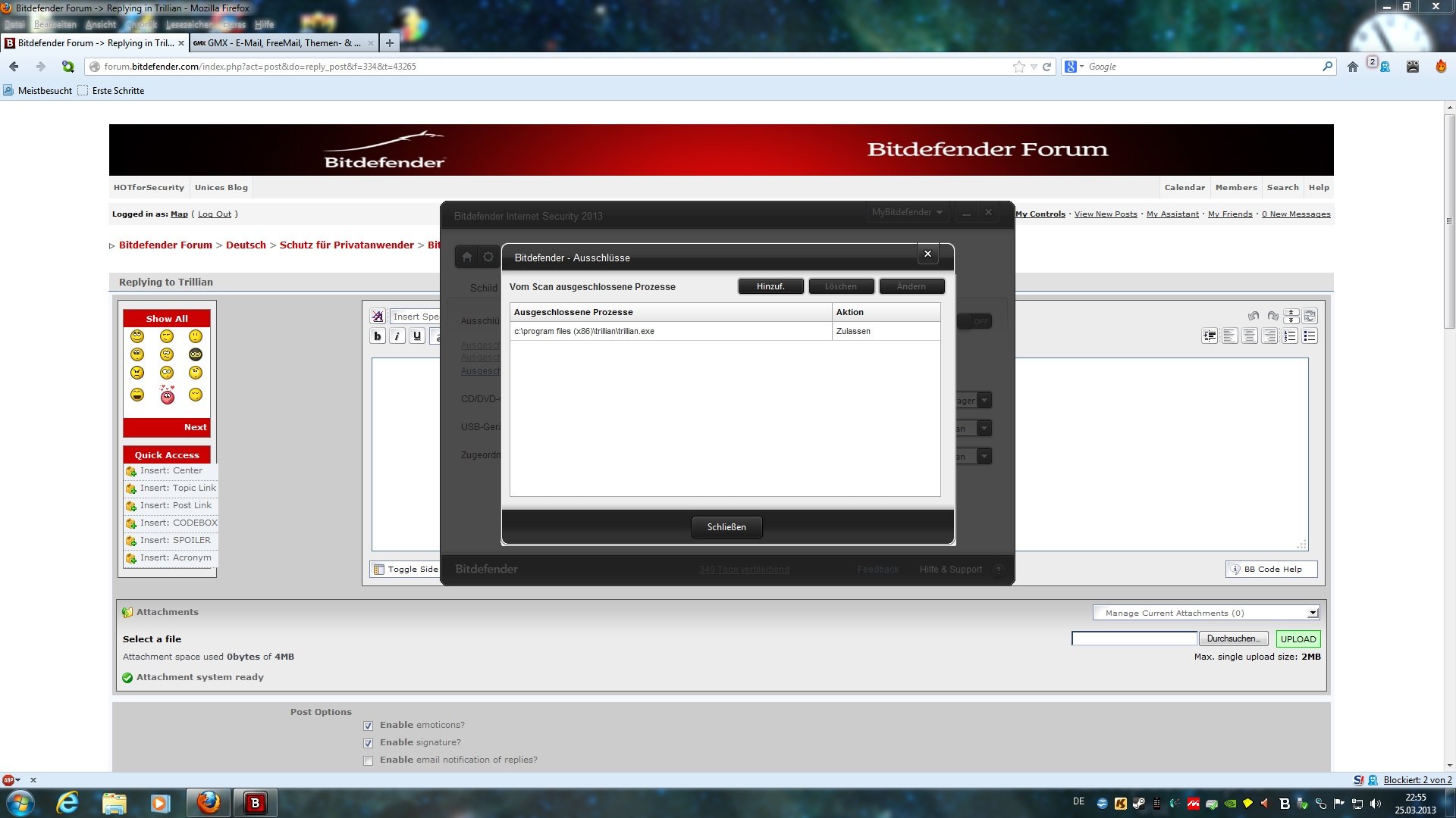

Versuchen Sie bitte eine AVC-Ausnahme für die blockierte Anwendung zu erstellen. Gehen Sie dabei wie folgt vor:
- starten Sie Bitdefender
- begeben Sie sich unter Einstellungen -> Virenschutz -> Ausschlüsse -> Ausgeschlossene Prozesse -> Hinzufügen -> Suchen
- wählen Sie die blockierte Anwendung aus und klicken Sie anschliessend auf OK -> Hinzufügen -> Schliessen
Sollte das Problem somit nicht behoben sein, übersenden Sie uns bitte eine Bildschirmabbildung von der oben genannten Ausnahme-Liste.
