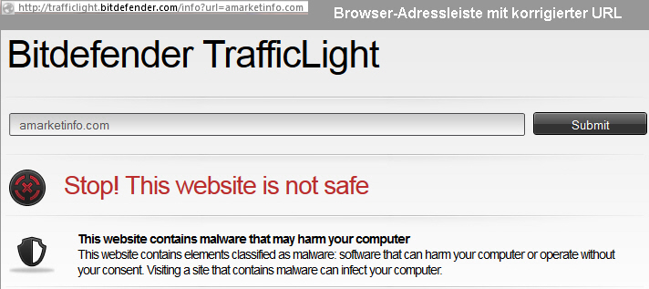

Entfernt man nun alles was vor und nach der eigentlichen Domain übergeben wurde, zeigt die Trafficlight-Website das korrekte Ergebnis an. Es wäre schön, wenn da nachgebessert würde.

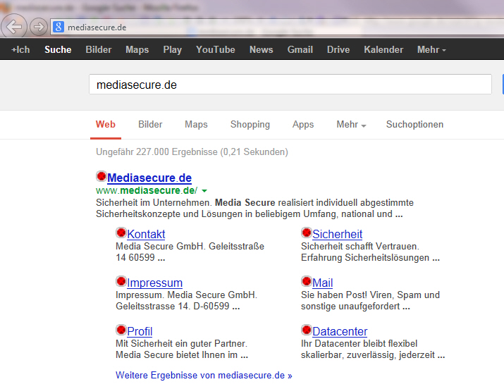

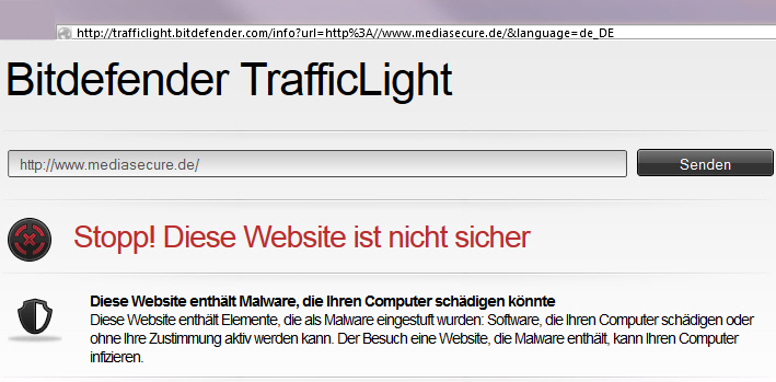

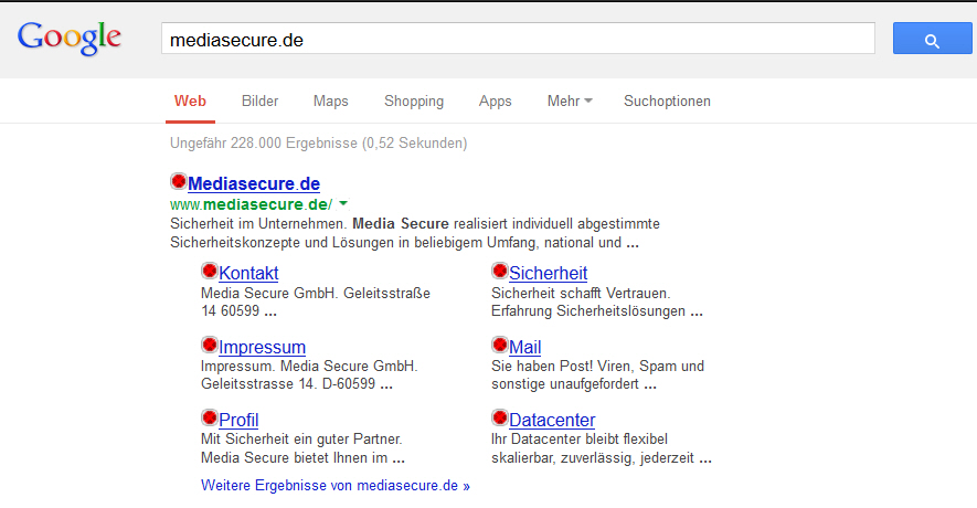

Ich füge mal noch entsprechende Screenshots an:
Das zweite/mittlere Bild zeigt die Bitdefender-Trafficlight-Website direkt nach dem Klick auf das rote Trafficlight-Icon im Google-Suchergebnis an. Im dritten/rechten Bild habe ich in der Adresszeile des Browsers den Suchstring auf die reine Domain reduziert. Das gleiche und damit korrekte Ergebnis erhält man auch, wenn man im Suchfeld der Trafficlight-Website die reine Domain (ohne http:// Päfix) eingibt.
Längere URLs mit einbezogenen Unterseiten funktionieren nicht. Entscheidend ist, dass nur die reine Domain eingebenen/übergeben wird.0 -

Hallo Eugen,
vielen Dank! Ich bin äußerst positiv überrascht.
Das Problem schein das Slash-Zeichen zu sein. Im vorliegenden Beispiel reicht es das "http://-Präfix" und den Slash am Ende der Domain zu entfernen. Das "&Language=de_DE" macht keine Probleme und kann stehen bleiben.0 -

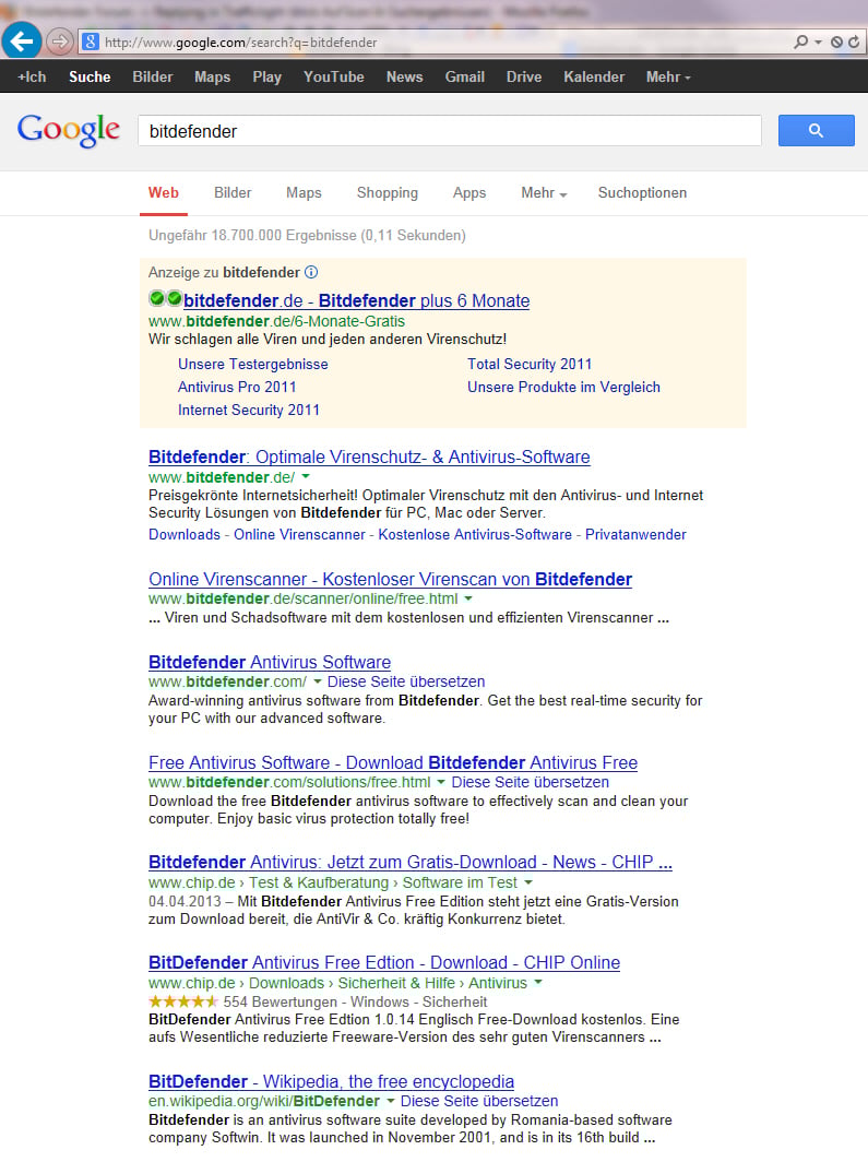

Es funktioniert jetzt mit den Suchmaschinen Bing und Yahoo.
In den Suchergebnissen von Google werden jetzt aber gar keine Trafficlight-Icons mehr angezeigt.0 -
Hm, jetzt habe ich mal das TrafficLight-Addon für den Firefox installiert und den Suchberater in der Internet Security 2013 deaktiviert. Mit dem Firefox-Addon (Version 0.2.10 vom 03.04.2013) funktioniert die Anzeige der Reputationsicons in den Google-Suchergebnissen. Der Internet Explorer (10) bleibt damit natürlich außen vor.
An den Browsern oder an geblockten Scripts hängt es nicht. Selbst im abgesicherten Modus des Firefox, bei dem ja keine Addons geladen werden, geht es nicht.
Weshalb funktioniert das Firefox-Addon, mit Datum vom 03.04.2013, während das in der Suite integrierte TrafficLight bei den Goggle-Suchergebnissen nicht mehr funktioniert? In der Total Security 2014 (Beta) funktioniert der "Search Advisor" ebenfalls nicht.
Vielleicht bringt ja das kommende Update auf die Security Version 16.29.0.1830, das hier noch nicht angekommen ist, die Funktion zurück.0 -

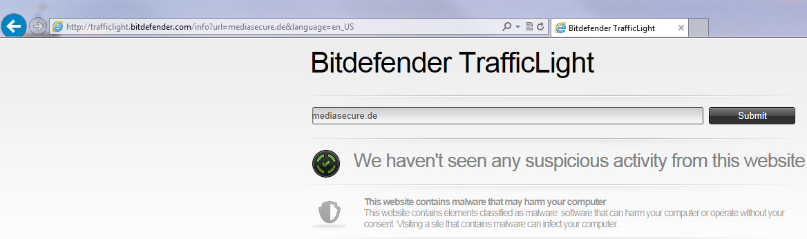

Allerdings gibt es beim Internet Explorer 10 wieder das Problem, dass beim Klick auf das rote Icon einer als gefährlich eingestuften Seite, diese auf der TrafficLight-Website dann fälschlicherweise als ungefährlich, also grün dargestellt wird. Beim Firefox besteht dieses Problem nicht.
Screenshots reiche ich später nach.0 -

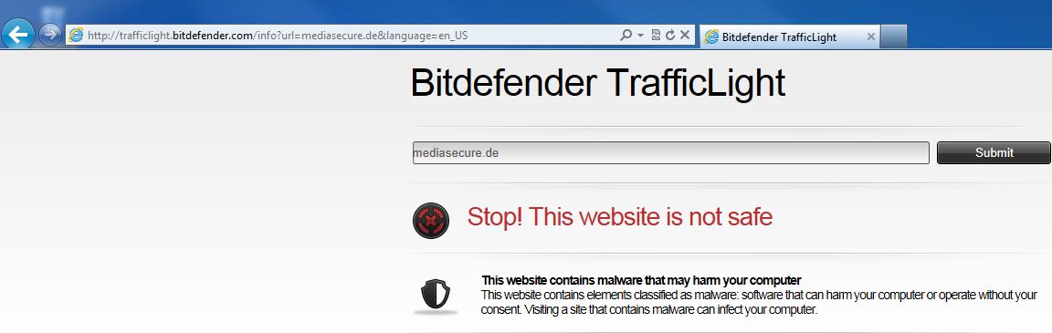

Paradoxerweise tritt das Problem mit der TrafficLight-Website und dem IE10 nur dann auf, wenn die Bitdefender Internet Security installiert ist. Ist eine andere oder keine Sicherheits-Suite installiert, wird die Bewertung mit dem Internet Explorer über http://trafficlight.bitdefender.com/info richtig angezeigt! Sehr kurios.
Der linke Screenshot zeigt die Website mit installierter Bitdefender Security Suite 2013. Der rechte Screenshot zeigt die gleiche Website mit deinstallierter Bitdefender-IS 20130 -
Ich muss meinen letzten Post etwas korrigieren:
Auf dem Testsystem war die Installation des IE10 blockiert. Das Verhalten meines vorigen Posts bezieht sich auf Windows7 x64 Systeme mit dem IE9. Nach der Installation des IE10 ist die Anzeige der TrafficLight-Website (http://trafficlight.bitdefender.com/info) für schädliche Websites immer falsch - egal ob ein Security-Produkt installiert ist oder nicht.
Andere Browser sind davon nicht betroffen, was auf zwei weiteren Windows 7 x64 Systemen mit dem IE10 getestet wurde.0 -
Schädliche Domains werden mit dem IE 10 auf der TrafficLight-Website immer noch als unschädlich dargestellt. Das liegt aber an der TrafficLight-Website von Bitdefender. Die ist immer noch nicht für den Internet Explorer 10 angepasst.

1) Das eine Problem beschreibt die falsche Bewertungsanzeige einer gefährlichen Website auf der TrafficLight-Website, auschließlich unter dem IE 10. Verantwortlich ist dafür nicht die Bitdefender Sicherheitssoftware auf dem lokalen Rechner, sondern die Inkompatibilität der TrafficLigt-Website mit dem IE10. Hier muss also die Programmierung der TrafficLight-Website angepasst/korrigiert werden, nicht aber die Bitdefender Software.
Beispielseite bitte mal mit dem Firefox oder IE9 und dann mit dem IE10 aufrufen: http://trafficlight.bitdefender.com/info?url=mediasecure.de
