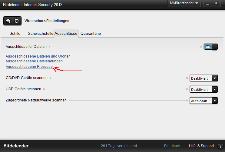

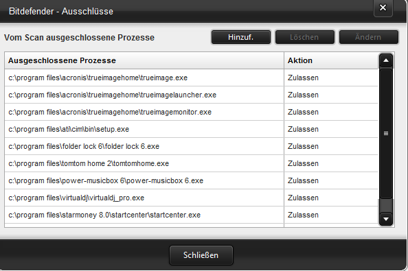

Hallo ! Also vorweg,mit Programmen und Zugriffsrechte hatte ich bisher keine Probleme .
das mit den Ordnern ist schon Okay,aber du musst auch die Ausführbaren - exe Dateien zu den Ausnahmen hinzufügen .-siehe Screenshot
wenn du weiterhin Probleme hast, bitte BD Neu Installieren und beobachten.0 -
Dafür gibt es die Funktion "Zulassen und Überwachen", die wie ich feststellen musste, nur sporadisch funktioniert, wohl aber den Zweck hat eine Ausnahme zu erstellen, wenn es denn tatsächlich klappt.
In meinen Augen macht es aber keinen Sinn, einen Ordner als Ausnahme definieren zu können und dann Programme aus diesem Ordner dann extra noch einmal verbieten zu müssen. Aber egal, ich habe mir ausgenommen Prozesse noch einmal angesehen und bemerkt, dass die Ausnahmen nicht mehr stimmen, weil ich die betroffene Projekt umgeordnet hatte. Nichtsdestotrotz habe ich mehrmals bei den falsch positiv Meldungen die Funktion "Zulassen und Überwachen" verwendet, allerdings ohne Effekt und das war nicht das erst Mal. Jetzt weiß ich aber, dass die Funktion Ausnahmen für Prozesse erstellen kann und sie dort einträgt, allerdings nicht besonders zuverlässig.wenn du weiterhin Probleme hast, bitte BD Neu Installieren und beobachten.
