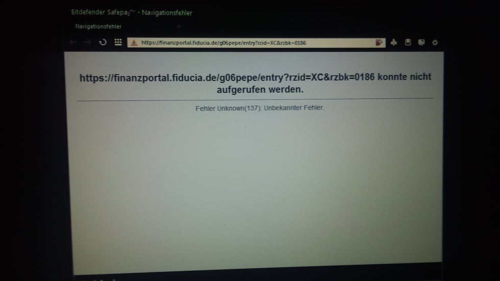

Hallo, wenn ich mit Safepay meine Bank aufrufen will bekomme ich folgende Meldungen:
Navigationsfehler,https://...........konnte nicht aufgerufen werden.
Fehler Unknown (137) Unbekannter Fehler.
Ich hoffe mir kann geholfen werden.
Freundlichst Det

Hallo. Könntest Du bitte eine Bildschirmabbildung posten? Vielen Dank.
0 -
Wie kann ich einen Screenshot machen? In Safepay habe ich doch keinen Zugriff auf den Desktop.
0 -
Danke für die Abbildung. Kannst Du bitte auch den kompletten Link hier posten?
0 -
https://finanzportal.fiducia.de/g12pepe/ent...C&rzbk=0186 konnte nicht aufgerufen werden.
Fehler Unknown(137): Unbekannter Fehler.0 -

Dieser Link funktioniert nicht eigenständig.
Obiger Link wird von meiner Bankseite aufgerufen wenn ich Onlinebanking Privatkunden anklicke.
Meine Bank ist VR-Bank München Land0 -
Öffne dann vom Anfang an die Seite nur mit Safepay
0 -
Hallo. Bei mir funktioniert die Seite mit Safepay einwandfrei. Trage bitte noch ein "S" nach "http".
0 -
Hallo Eugen
Ich werde es heute noch versuchen. Ich gebe dann Bescheid.0 -
Hallo Eugen
Leider funktioniert es bei mir nicht, auch mit https nicht. Es kann doch nicht am Browser liegen ?0 -
Kann auch am Browser liegen. Versuche ihn bitte neu zu installieren
0 -
Habe IE11 64 auch32 bit versucht ,kein Ergebnis0 -
