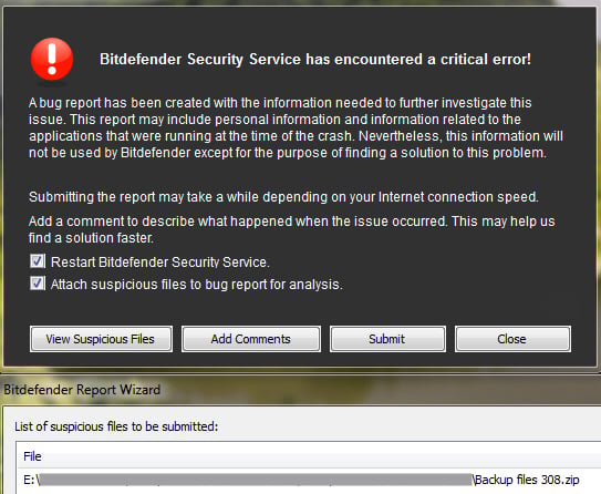

Ich habe jetzt mehrfach zwischen den Versionen 2015 und 2014 (Update funktioniert inzwischen) gewechselt. Nach jeder Deinstallation habe ich den Uninstaller mit Administratorechten durchlaufen lassen, danach die verbliebenen Dateien von Hand gelöscht und auch die Reste in der Registry beseitigt.
Nach etlichen Tests, auch mit der 2013er Version, ergibt sich folgendes:
Es ist ausschließlich die 2015er Version betroffen.
Sie stürzt nicht bei jedem Scan ab (Dienst läuft dann nicht mehr), aber in etwa vier Fünftel der Fälle.
Dabei war es egal, ob ich einen benutzerdefinierten Scan wählte, bei dem nicht nur neue und geänderte Dateien sondern alle untersucht wurden, oder ob ich den vorgefertigten "System-Scan" nutzte.
Auch die Scan-Dauer/der Scan-Fortschritt waren völlig unterschiedlich. Da war von vier Minuten bis über sechs Stunden alles dabei.
Die Datei, die Bitdefender mit der Problemmeldung mitschicken wollte, war immer eine völlig andere und entweder auf Laufwerk C oder E. Es lässt sich also überhaupt kein Schema erkennen, außer, dass die zum Zeitpunkt des Problem gerade untersuchte Datei an sich wohl nichts damit zu tun hat.0 -

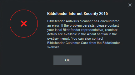

Ich bin mir nicht ganz sicher, ob es sich bei mir um dasselbe Problem handelt, hatte aber zumindest ein ähnliches Phänomen mindestens viermal hinterinander: Mein benutzerdefinierter Scan blieb an einer beliebigen Stelle stehen und meldete einen beliebigen falsch-positiven Fund. (Wie unterscheidet sich das hier geschilderte Problem von dem Problem in diesem Thread: http://forum.bitdefender.com/index.php?s=&...st&p=228467 ?)
Meine Einstellungen:
Fehlermeldungen:
Ich habe mich ein paar Tage mit dem Support gezankt, der behauptete, nach genauer Analyse habe man die Fehlerursache gefunden. Ich möge Malwarebytes Antimalware deinstallieren (MBAM free, eine Installation, die ohne Wächter nur zu gelegentlichen Scans gestartet wird) und Bitdefender per Reparaturinstallation quasi neuinstallieren. Das habe ich natürlich nicht gemacht, denn die genaue Analyse war bloss ein Textbaustein. Die Analyse hatte nicht einmal erbracht, dass es sich um die freie Version handelte. Mehr konnte man mir nicht zu dem Problem mitteilen. Jetzt wurde das Problem eskaliert zu einer "Fachabteilung". Ich bin gespannt, was diese Leute aus der von mir erzeugten und übermittelten 16-MB großen Analysedatei wirklich extrahieren.
Ironie der Geschichte: Nach der Beendigung überflüssiger laufender Programme im Windows Taskmanager (z.B. die aufdringliche Epson-Software und ein Amazon Player) lief endlich ein Scan durch. Ich postuliere: Irgendein Problem Bitdefenders mit dem Speichermanagement und mit anderen laufenden Programmen.0 -
