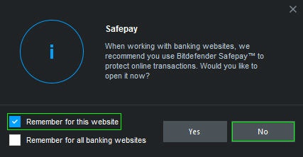

Trotz deaktiviertem Safepay hatte es sich eben auf einer Bankseite, deren URL-Präfix http und nicht https ist, gemeldet und angefragt, ob die Seite im Safepay-Browser geöffnet werden soll. Ich hatte dies zunächst temporär verneint und die Seite testweise noch einmal neu geöffnet. Als die Anfrage erneut kam, hatte ich die Ablehnung auf dauerhaft gesetzt und bestätigt.
Jetzt befindet sich die URL der Bank in der Datei "cloud.http.xml" im Pfad "C:\Program Files\Bitdefender\Bitdefender 2015\settings". Die Ursache dafür war bei mir wohl, dass ich die Seite mit dem Browser unter Sandboxie geöffnet hatte und deshalb ein anderes Benutzerkonto (Systemkonto) genutzt wurde, wie ich am Eintrag in der Datei sehen konnte. Die Einstellungen im Safepay-Browser gelten immer nur für das aktuelle Benutzerkonto.

Öffne die Seite der Postbank mal im Internet Explorer und setze dann im Safepay-Anfrage-POP-Up die seitenspezifische Option zum dauerhaften Deaktivieren.
Jetzt sollte sie unter verwendete Domains mit "Safepay nicht verwenden" erscheinen.
