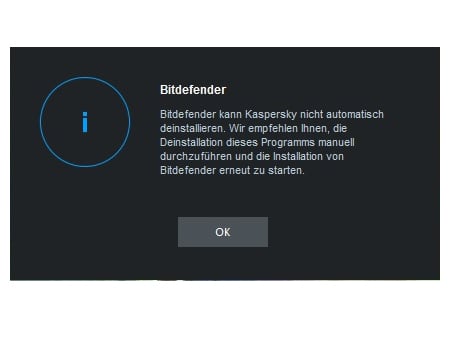

    Genau das gleiche Problem besteht bei mir auch. Ich hatte davor Kaspersky Internet Security 2016 auf meinem PC. Ich habe es regelkonform entfernt und habe danach noch das Kaspersky Removal Tool benutzt, um die letzten möglichen Rückstände zu entfernen. Leider ohne Erfolg.
    Folgende Fehlermeldung erscheint bei mir während der Installation: "Bitdefender kann Kaspersky nicht automatisch deinstallieren. Wir empfehlen ihnen, die Deinstallation dieses Programmes manuell durchzuführen und die Installation von Bitdefender erneut zu starten".
    Ich habe die Fehlermeldung zur Verdeutlichung hochgeladen.
    Das Problem scheint nicht nur bei vorhanden zu sein. Freunde berichten nämlich von ähnlichen Problemen. Ich hoffe ein Mod/Admin kann sich dem Fall annehmen.
    Ich habe mit der Installation anderer AV Software keinerlei Probleme.
    Liebe Grüße.

    Bitdefender ist jetzt endlich auf meinem Rechner. Ich wurde durch den Fehleram von Emisoft (einer AMV Software) zu einer Registry Datei von Kaspersky geführt, die ich gelöscht habe. Der Dank geht also hier, mehr oder weniger, an Emisoft. :P
    C:\Users\****\AppData\Local\Temp\UnKIS.vbs
    Haltet die Windows Taste + R gedrückt um den Dialog zum Ausführen von Programmen zu öffnen. Gebt anschließend "Appdata" ein und folgt dem oberen Pfad, bis zur Datei. Löscht am besten alle Dateien mit "unKIS" am Anfang, da dies nur Überbleibsel der Kaspersky Software sind. Bei mir waren es z.B zwei an der Zahl. Mein Freund hatte nur eine.
    Danach konnte ich Bitdefender Total Security installieren. Ich hoffe ich kann damit ein paar Leuten weiterhelfen. B)
