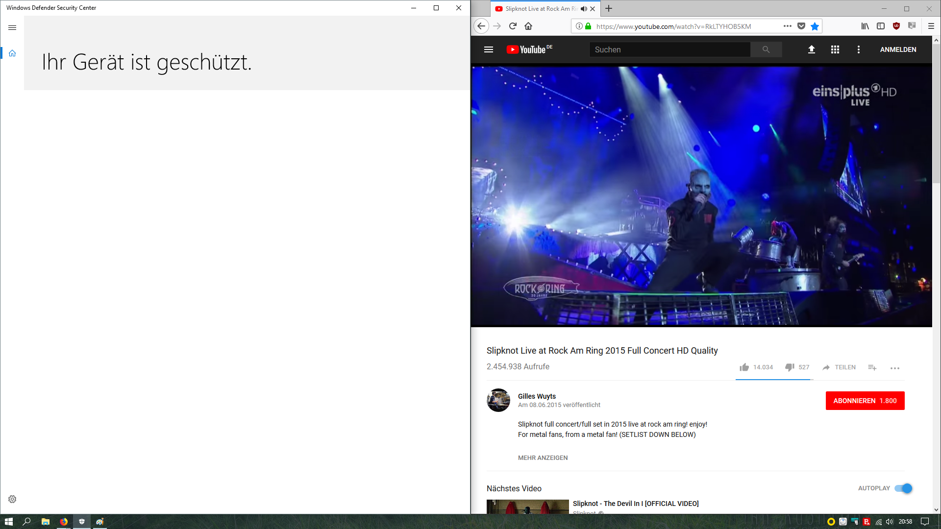

  • Es funktioniert alles, sei dir dessen sicher. Von nun an wird wirklich die BD wall benutzt.
    Screeny:
    Gruß auch zurück und gut, dass alles nun läuft.
