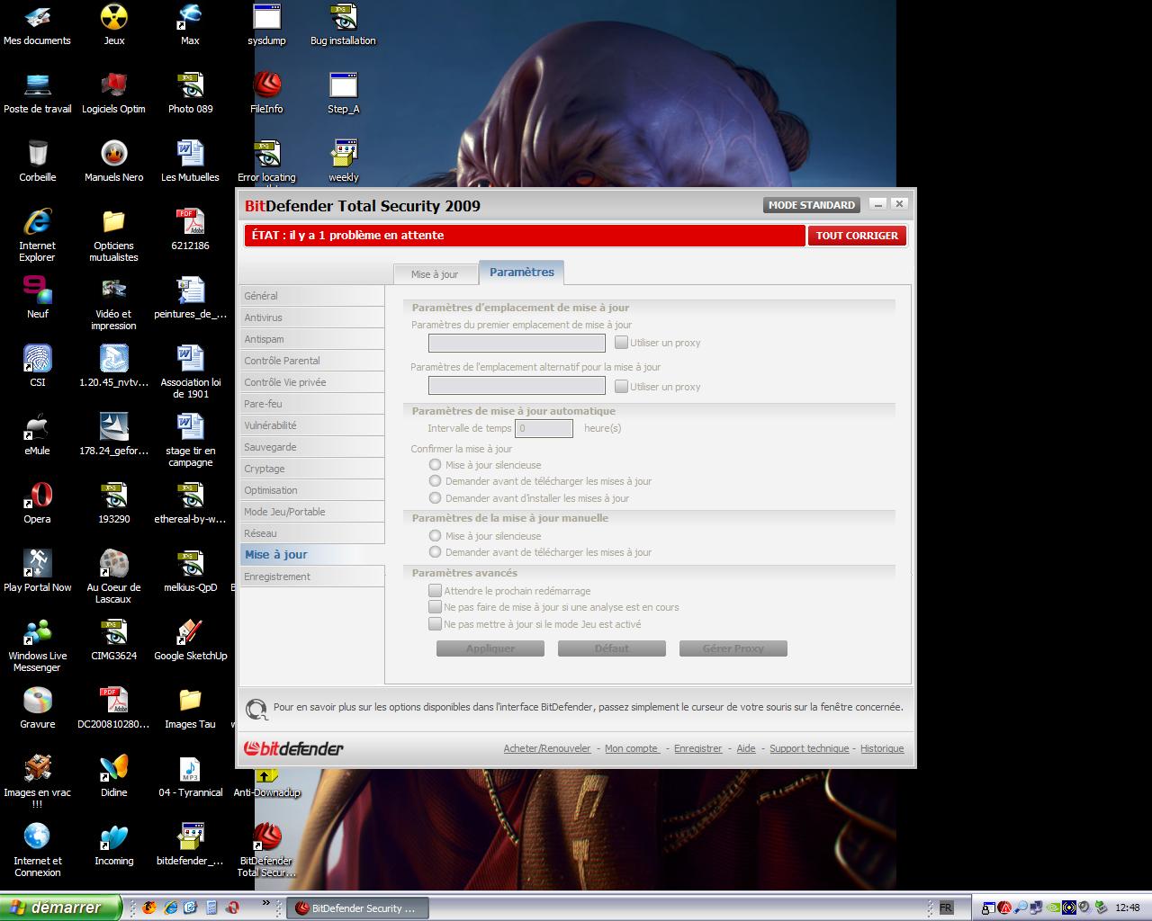

Désolé pour le double post mais pour répondre à ta proposition Max, il m'est impossible de faire l'opération car la page est en grisée et il est donc impossible d'agir dessus (voir image rattachée)
Bonjour Melkior,
Tout d'abord, je vois sur vos copies d'écran que vous avez Spybot ainsi que adaware, ces logiciels posent souvent problèmes avec Bitdefender.
Ensuite le faite que la mise à jour soit indisponible, est souvent signe d'une infection, ce qui expliquerait le message que vous avez sur l'autre shoot écran, que vous n'avez pas les droits administrateur pour démarrer ce service.
Exécutez le patch disponible au lien ci-dessous :
ftp://ftp.editions-profil.fr/support/BitD...grade-Patch.EXE
Une fois lancé, celui-ci vous affichera une petite fenêtre sur laquelle il vous faudra cliquer "Ok".
Une fenêtre noire et une autre nommée "Installing" apparaîtront alors (l'opération peut durer entre 5 et 20 minutes).
Une fois terminé, une petite fenêtre avec marqué "Done." apparaîtra, appuyez alors sur "Ok" puis redémarrez l'ordinateur.
Ceci fait allez dans BitDefender et relancez une mise à jour.0 -
