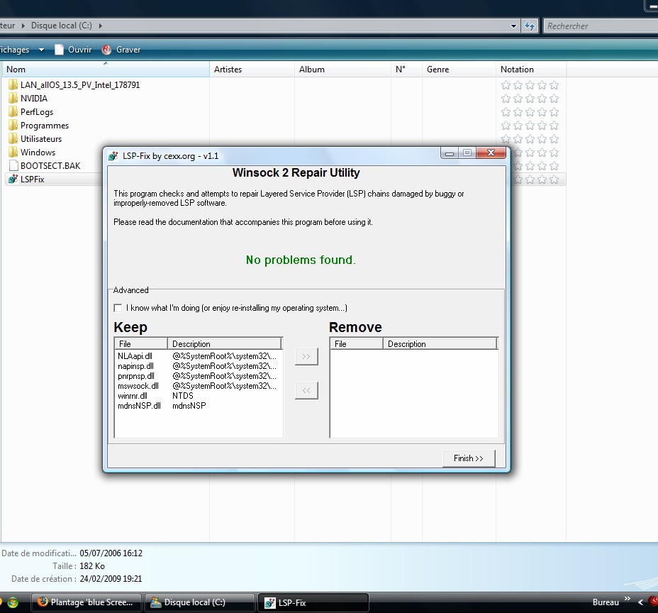

Merci de faire toute la procédure demandé que l'on puisse analyser d'où peut provenir le soucis.
De même pouvez vous me renvoyer une copie d'écran du résultat de ce logiciel:
http://www.zdnet.fr/telecharger/windows/fi...9138667s,00.htm0 -
