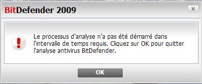

Bonjour,
j'ai un problème lorsque je veux faire une analyse de mon ordinateur ou d'un fichier, j'ai ce message :
"echec du lancement du moteur d'analyse bitdefender"
Quand je clic sur "tout corriger" tout est ok sauf "Vous n'avez jamais analysé votre ordinateur pour rechercher des malwares", mais lorsque je clic sur "corriger" rien ne se passe.
Je suis sur "Bitdefender Total security 2009" et j'avais un problème similaire sur "Bitdefender Total security 2008", là c'était le firewall et l'anti virus qui était desactivé, en plus je ne pouvais pas faire de scan. Pour les deux premier point cela c'est corrigé en passant à la version 2009.
J'ai essayé de dé-installer et réinstaller l'antivirus plusieur fois sans succes
Vous trouverez en attachement une copie d'écran des messages d'erreur ainsi que le log que vous demandez généralement
Merci de votre aide.
Cordialement
Pierre
/applications/core/interface/file/attachment.php?id=5016" data-fileid="5016" rel="">hijackthis.log

Bonjour,
J'ai eu un les deux messages que je vous met en attachement
Cordialement
Pierre

Bonjour,
Malheureusement pour moi cela n'a pas été fructueux,
J'ai suivit la procédre, mais j'arrive exactement au même résultat qu'avant, toujours pas de scan possible
Merci de votre aide
