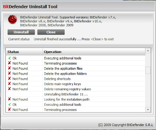

Je suis désespéré ça n'a rien fait et en plus la désinstallation s'est très mal passé...
J'ai commencé par désinstaller Nero (comme indiqué) puis j'ai lancé la désinstallation à partir de "Programmes et fonctionnalités".
_ C'est là que les problèmes commence...
Bon j'ai lancé le programme "BitDefender_Uninstall_Tool.exe" (comme indiqué)
_ Là les problèmes continuent on dirait...
J'ai quand même réussi à réinstaller "BitDefender T-S 2009", mais au final mon problème est toujours le même si ce n'est pire..:
_ Je n'ai toujours pas récupéré les "Tâches système" dans l'onglet Analyse, mais il y a aussi ce pb : à la fin de l'installation il me demande d'analyser pour rechercher des spywares.
_ Le truc c'est que j'aimerai bien cliquer pour lancer l'analyse : mais ça ne marche même pas, du coup j'ai toujours le message rouge qui me dit "il y a 1 problème en attente...
Je ne sais plus quoi faire...
Merci de m'aider si vous avez une solution...

Bonjour,
Effectivement cela est bizzarre, quel soucis avez vous rencontrer avec l'uninstall tool?

Bonjour,
pour ce qui est des soucis rencontré avec la désinstallation de BitDefender avec "Programmes et fonctionnalités" ainsi qu'avec l'Uninstall Tool... J'ais fait quelques copie écran que j'ai mis en ligne à cette adresse : http://picasaweb.google.com/zonzondef/BitD...feat=directlink
Pour ce qui est de la réparation (comme vous l'indiquez juste au dessus) ça je l'ai déjà testé mais sans succès.
Voilà pour le moment où j'en suis !
Merci beaucoup...

Une fois téléchargé, exécutez le fichier puis cliquez sur le bouton "Uninstall", à la fin de la procédure (lorsque le terme "Uninstall finished successfully" apparaît à coté de la rubrique "Current Status") cliquez soit sur le bouton "reboot" soit sur le bouton "close" qui vous seront proposés.
3. Redémarrez votre ordinateur à nouveau.
4. Réinstallez ensuite BitDefender à partir du dernier kit disponible au lien ci-dessous :
http://download.bitdefender.com/windows/de...ty_2008_32b.exe
Pendant l'installation, il vous sera proposé d'enregistrer le produit, entrez alors le code de 20 caractères indiqué sur le manuel ou dans le mail de confirmation dans le cas d'un achat en ligne.
NB : Une bulle d'information Windows pourrait s'ouvrir vous indiquant que BitDefender est "peut être périmé", celle-ci disparaitra quand la première mise à jour de BitDefender aura été faite.0 -
