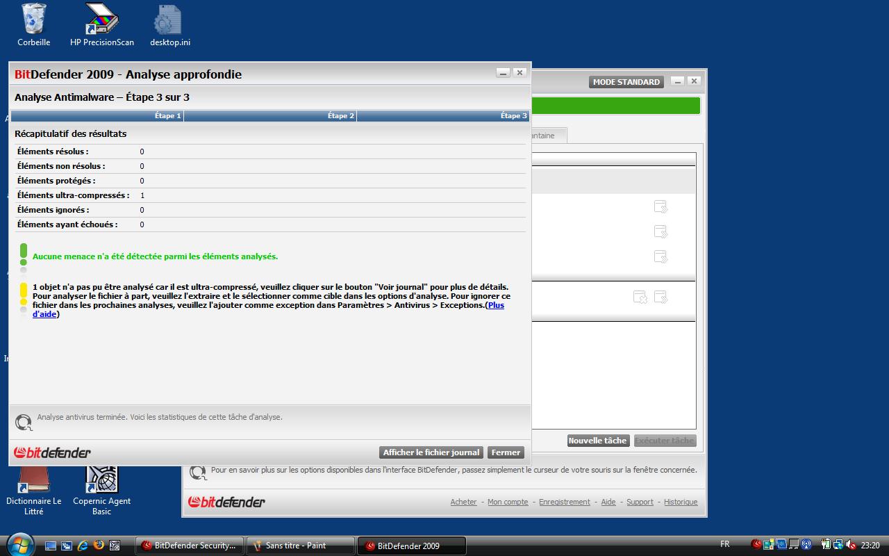

Que dois-je vous envoyer, sachant qu'aucun message d'erreur n'apparaît ?
Simplement, en fin d'analyse, n'apparaît plus le message "recherche de rootkits" ou un message semblable + ce qui est mentionné dans les premiers messages en ce qui concerne "profos" et "trufos" suite au test demandé par le forum anglophone.
Chatgronchon0 -
Chatgronchon

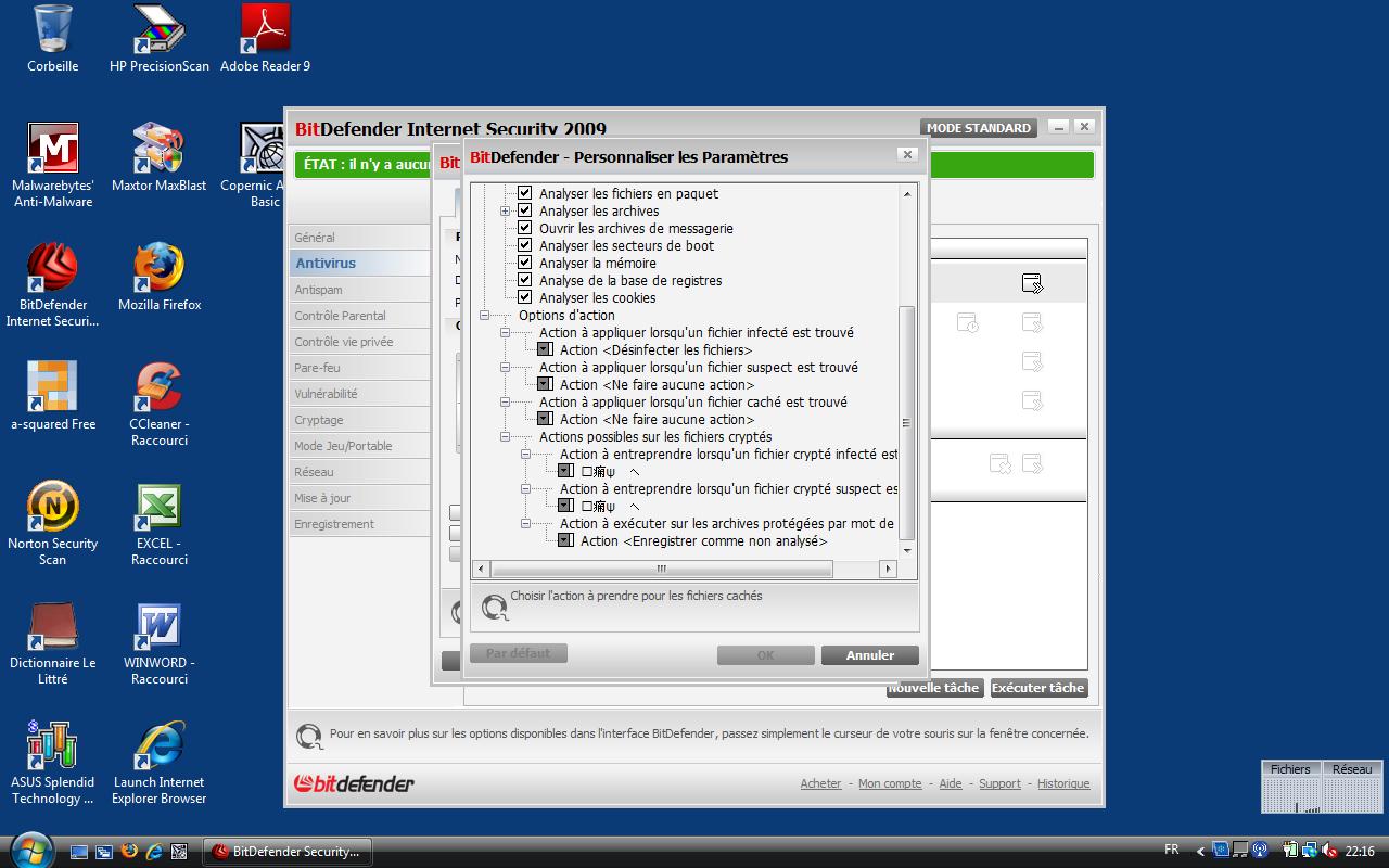

Coucou,
voici un test de capture d'écran qui démontre que des caractères chinois (?) squattent les options d'action en cas de détection de fichiers cryptés......
Je vais poster la même chose pour la capture d'écran en fin d'analyse approfondie, mais j'aimerais bien qu'on m'explique comment envoyer des fichiers en MP à MAX, j'ai beau chercher en cliquant sur "send message", je ne vois rien, à moins qu'un volontaire n'envoie à BD les fichiers tests à ma place pour espérer ré-obtenir un scanner anti-rrotkits " />
Chatgronchon (pas doué mais conscient de l'être)0 -

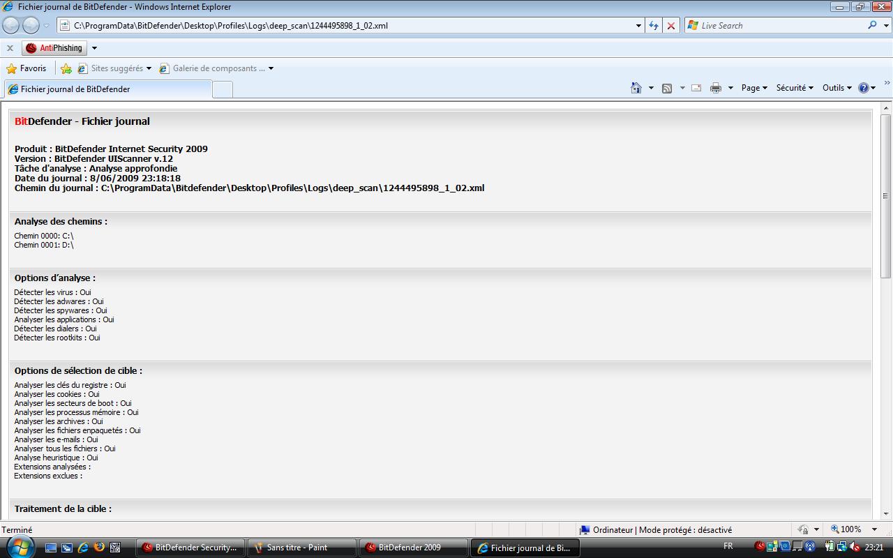

Bonsoir,
voici les captures d'écran : à la fin de l'analyse et celle du journal.
Chatgronchon
Bonjour,
Le bug est remonté aux développeurs, il devrait être corrigé par mise à jour automatique.
Cordialement,
-Max-0 -

Bonsoir,
je pense qu'il faut attendre la mise à jour annoncée.
C'est vrai que pour une licence d'un an ou deux, ça commence à faire long ces 3 semaines d'attente, mais nous sommes tous sur le même bateau " />
Chatgronchon
Hello Chatgronchon (j'adore ton pseudo, après 2 ans de bitdefender je pourrais aussi m'appeler bennygronchon)
En réalité j'ai peur que ce bug ne passe à la trappe et soit seulement corrigé dans la future version 2010... Malheureusement, Max a beau dire que les bugs ne se corrigent pas en un claquement de doigt, si on veut être honnête, il a fallu presque 8 mois pour avoir une version 2009 plus ou moins stable... Si le phénomène se reproduit pour la version 2010, une version stable et exempte de bugs n'est pas pour demain0 -
Bonsoir,
"chatgronchon" est lié à mon caractère en général et non à Bitdefender " />
Ceci dit, pour un beotien comme moi, acheter une suite de sécurité devait être un gage de tranquillité et le scan de rootkit un argument qui m'a convaincu de rester chez BD (après le V 1O incompatible Vista et le V 10 + itou pour le SP1), donc j'espère qu'un correctif interviendra dans peu de temps, car je connais un "gratuit" qui scanne les rootkits et (utilisé sur mon lieu de travail, avant de passer à la version payante vu son efficacité) qui ne doit pas être réinstallé toutes les 3 semaines .
Je suis du genre patient, mais il y a des limites
Chatgronchon0 -

Bonjour,
J'ai tester de mon coter, l'analyse anti rootkit fonctionne en mode sans echec et aussi en mode normal , par contre elle ne s'affiche pas, nous avons remonter des nouveaux logs aux developpeurs.
Malheuresement, je pense que cela corriger en 2010.
Cordialement,
-Max-0 -
Bonjour,
Cordialement,
-Max-
Mmmm, je commence à avoir de bonnes intuitions sur les produits de bitdefender
Enfin, si c'est vrai que c'est juste l'affichage qui pose problème mais que l'analyse est fonctionnelle, c'est déjà ça...
Merci Max0 -
Mouais...... avant, cette analyse prenait 30-40 secondes après la dernière analyse du disque D chez moi et maintenant Pouf ! pas d'étape 2 et affichage immédiat des résultats après le scan du disque D......
Chatgronchon (je n'attendrai pas 2010 pour que ça fonctionne )0 -
Bonjour,
Si vous regardez votre rapport d'analyse, vous verrez que l'analyse antirookit est ok.
Il faut savoir que le moteur d'analyse de Bitdefender lors de la première analyse va tout scanner, puis ensuite , il analysera que les fichiers qui ont été ajoutés ou modifiés.
Cordialement,
-Max-0 -
