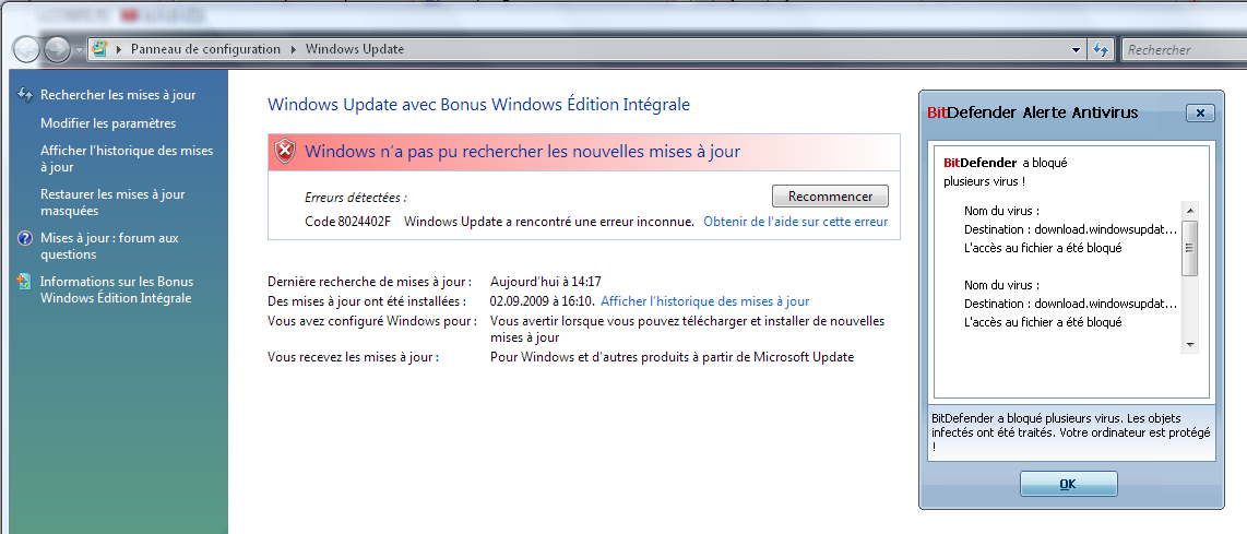

Faux Positif Windows Update
Salut, j'ai un petit probleme, Bitdefender total security 2010, reconnait Windows Update comme un virus! Donc y'a t'il une solution?? Il considere svchost.exe comme un virus! qui n'est autre que windows update..

Bonjour,
Ce problème de fausse détection a été remontée aux développeurs. BitDefender émet une "BitDefender Alerte Virus" lorsqu'on tente de télécharger un fichier ultra-compressé par le navigateur (IE ou Firefox). Cela arrive par exemple avec un fichier cab compris dans une maj implémentée par Windows Update comme c'est le cas pour vous.
En attendant pour débloquer le téléchargement, il faut le temps que la mise à jour se temrine, désactiver le contrôle http de BitDefender temporairement.
Cordialement,
Yann0 -

Bonjour,
Ce problème de fausse détection a été identifié par les développeurs.
Pour rappel, BitDefender émet une "BitDefender Alerte Virus" lorsqu'on tente de télécharger un fichier ultra-compressé par le navigateur (IE ou Firefox). Cela arrive par exemple avec un fichier cab compris dans une maj implémentée par Windows Update comme c'est le cas pour vous.
Un correctif sera mise en place lors d'une prochaine mise à jour de BitDefender.
Cordialement,

Bonjour,
Ce faux-positif sur les éléments ultra-compressés tel que ce .cab proposé en téléchargement par Windows Update, ne devrait plus se produit.
Ce problème a été corrigé par la mise à jour qui a eu lieu hier (le 24/09/2009) lors la mise en place de la version build 13.0.16.x
Cordialement,
