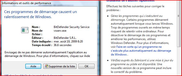

Bonjour ,
Je rencontre le problème inverse.
Il est disponible mais ralenti le démarrage de Windows, quel solution doit ton prendre ?0 -
