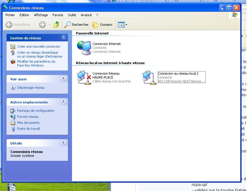

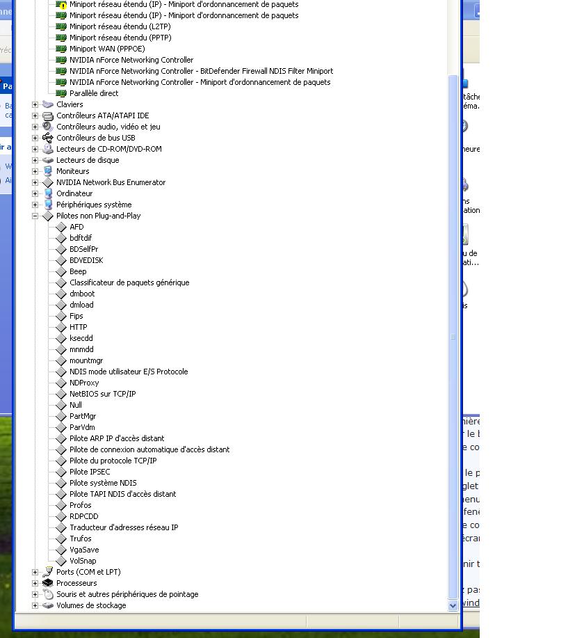

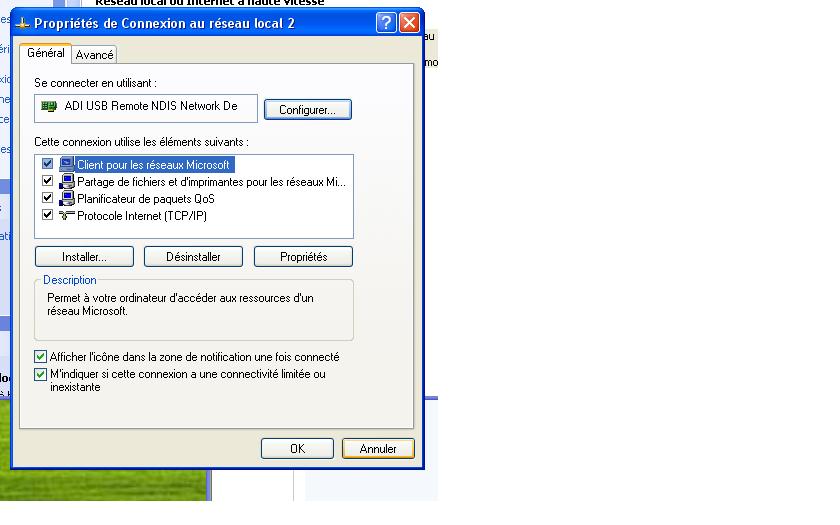

* Captures d'écran
ncpa.cpl
- faites une première copie d'écran que vous me ferez parvenir
Faites moi parvenir toutes ces copies d'écran.

* Captures d'écran
Notez que je ne suis pas arrivé à uploader mes images bitmap sur le forum!
J'ai eu le message "Upload failed. You are not permitted to upload this type of file"
J'ai dû les convertir en jpg.
Pour info, la passerelle est une livebox Sagem.
J'ai aussi fait une demande d'aide par le service support disponible en bas de la fenêtre principale BD. Désolé pour le surplus de travail en résultant!
A bientôt0 -
Bonjour,
Vous utilisez une connexion usb, utilisant le pilote Adi Usb Remote Ndis qui n'a pas été mis à jour depuis un bon moment (2002 sur votre poste) et qui peut poser problème avec le pilote du parefeu de BitDefender.
Si vous avez la possibilité de vous connecter en ethernet, c'est nettement préférable de tout point de vue (pas seulement à cause du probable conflit avec le pilote du parefeu de BitDefender). Car ce problème avec ce pilote usb ne risque pas d'être corrigé rapidement, le nombre de personnes étant connectés en usb étant de plus en plus rare.
Egalement une passerelle internet s'est activée par erreur au niveau des connexions, cela arrive fréquemment sur Windows XP. Pour supprimer cette passerelle qui est inutile au bon fonctionnement de la connexion, suivez les manipulations ci-dessous :
- Allez dans le "Paneau de config" puis "Ajout/Suppression de programmes".
- Dans la partie gauche de la fenetre qui vient de s'ouvrir, cliquer sur "Ajouter ou supprimer des composants Windows.
- La fenetre s'ouvre, chercher "Services de mise en réseau" dans la liste et cliquer sur "Détails".
- Décochez la case "Client de controle et découverte de passerelle internet" et valider
- Cliquez sur "Suivant" et quand c'est terminé redémarrer le PC
