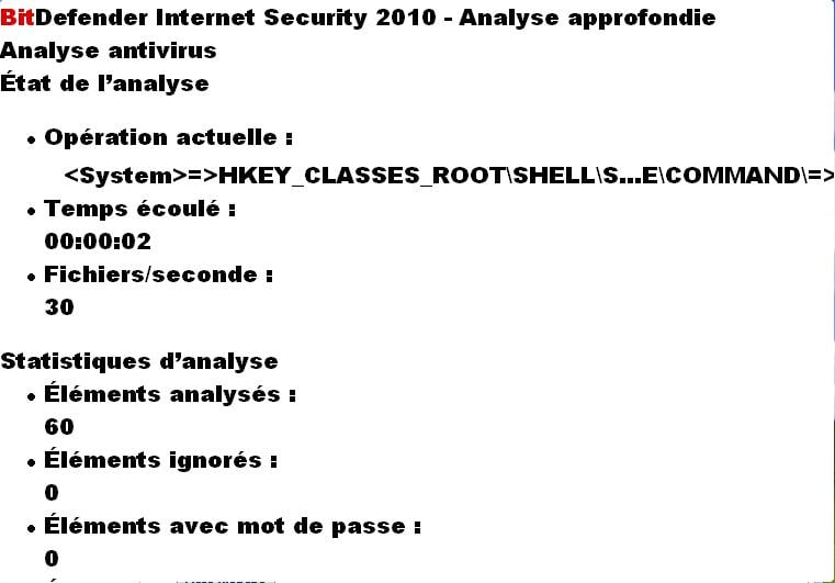

Je nettoie régulièrement mon PC en reformatant mon disque dur (le PC est de plus en plus lent et il se bloque) et je recharge mes applications.
Cette fois-ci j'ai un problème avec Bitdefender. L'affichage est incorrect. Ci-joint l'écran d'accueil et celui qui s'ouvre si je lance une analyse.
J'ai désinstallé Bitdefender avec l'utilitaire et réinstallé ce dernier. Cela n'a rien changé.
De plus il est très gourmand en ressources et mon PC plante tout le temps (UC occupée à 100%).

Ce problème d'affichage est sans doute provoqué par la modificaiton de la taille de la police utilisée par le système.
Essayez la manipulation ci-dessous :
1. Cliquez sur Démarrer puis cliquez sur 'Panneau de configuration' (passez en Affichage classique)
2. Double-cliquez sur l'icône 'Affichage', puis cliquez sur l'onglet 'Paramètres' et cliquez sur le bouton 'Avancé'
3. Sur l'onglet 'Général' sélectionnez 'Taille normale (96 ppp)' dans le menu déroulant et validez par Ok

Bonjour et merci de vous occuper de mon problème.
Je suis déjà dans ce mode d'affichage et c'est la 1ère fois que Bidefender me fait ce bug. Je n'ai aucun virus puisqu'il s'agit d'une installation neuve.Bonjour,

Je viens d'installer IE8 et effectivement, mon problème d'affichage est résolu (je n'ai pas eu besoin de ré-installer Bidefender). Par contre, l'activité des fichiers évolue bien dans le barre graphe de l'application mais reste sous forme d'un croix rouge dans l'icône en bas de l'écran (de touts façons, c'était souvent le cas auparavant).

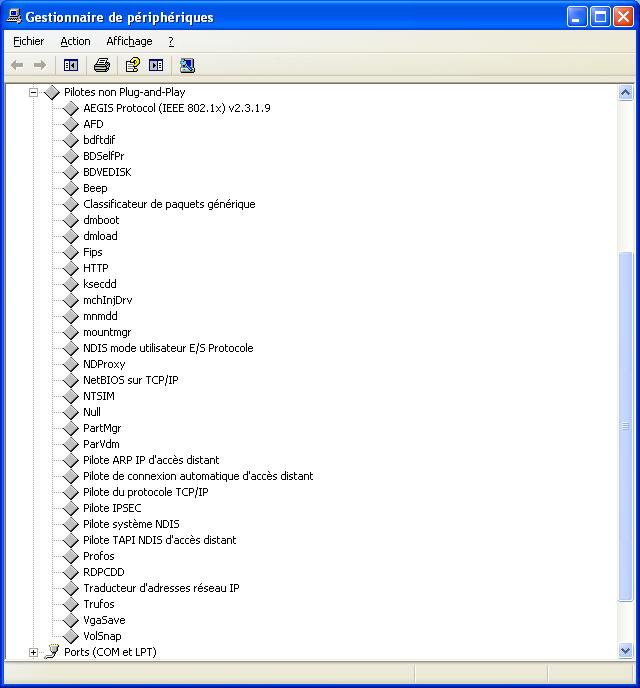

A ce propos,je n'ai pas reçu la copie d'écran suivante :
- ouvrez le panneau de configuraiton puis double-cliquez sur Système
- ensuite cliquez sur l'onglet Matériel puis sur l'onglet Gestionnaire de périphériques
- faites une copie d'écran de ce qui apparait (on doit voir tous les pilotes non plug and play, toute la liste)

Ci-joint la copie d'écran demandée.
J'ai mis en icône au démarrage le gestionnaire des tâches. Quand le PC est planté, il est toujours en configuration 100% UC utilisée.
En temps normal, quand vsserv.exe est actif, il occupe 95% de l'UC, donc forcément le PC est ralenti. Si je lance une application (Word par exemple), elle ne démarre pas puisqu'il n'y a plus de ressources. Et quand ce n'est pas vsserv, c'est le fameux svchost.
Quand tous les 2 sont inactifs, je peux travailler.

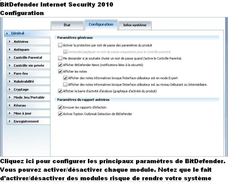

J'ai essayé Process Explorer, je n'en sais pas plus. Par contre j'ai désactivé un certain nombre de services qui tournaient derrière le process svchost en question. Ca va un peu mieux.
Je crois de toutes façons que Bidefender demande trop de ressources pour mon PC qui n'est plus assez performant.
J'ai donc une dernière question à vous poser : Y-a t-il une configuration réglable dans Bidéfender pour l'alléger un peu ?

Je ne sais pas si on peut alléger BD. On peut demander à BD d'utiliser moins de ressources lors de l'analyse, mais au démarrage, l'alléger? J'en doute.
Evidemment, il est possible de ne pas le démarrer si l'on est sûr de ne pas utiliser internet à ce moment, et désinstaller les logiciels dont on ne se sert plus...
