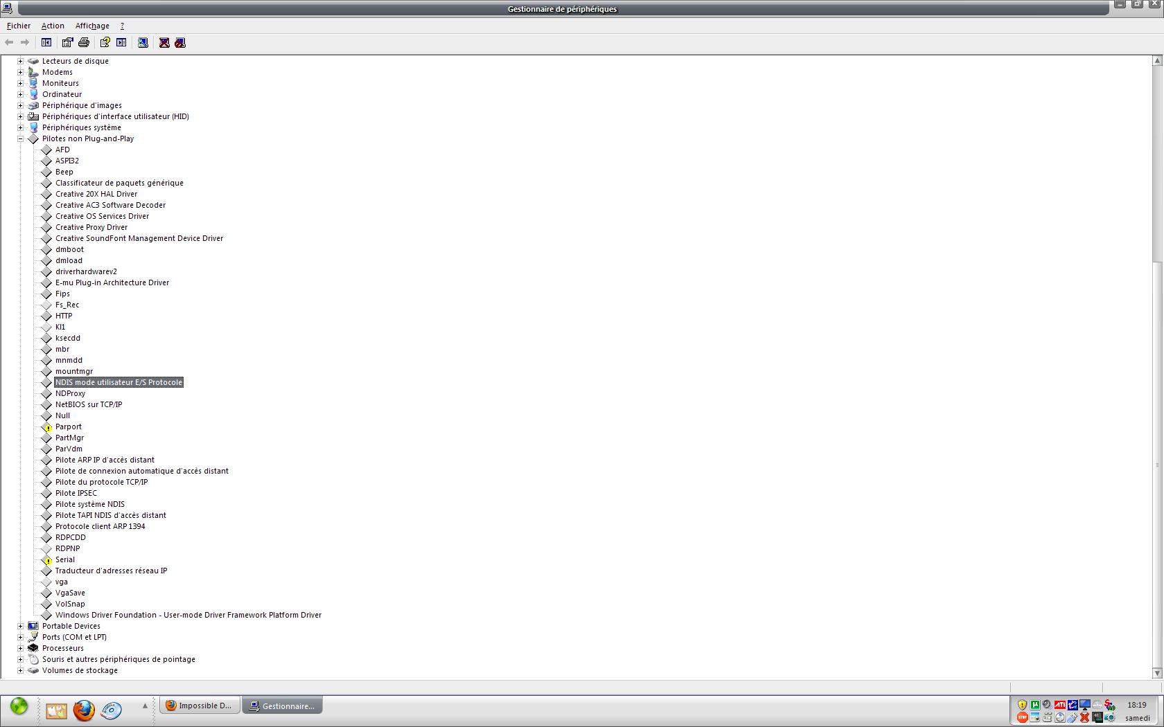

* Ensuite avant de tenter une réinstallation de BitDefender 2010, nous allons vérifier ce qui subsiste sur le système :
Captures d'écran
ncpa.cpl
Rapports du système

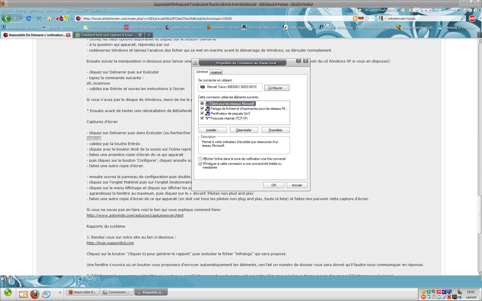

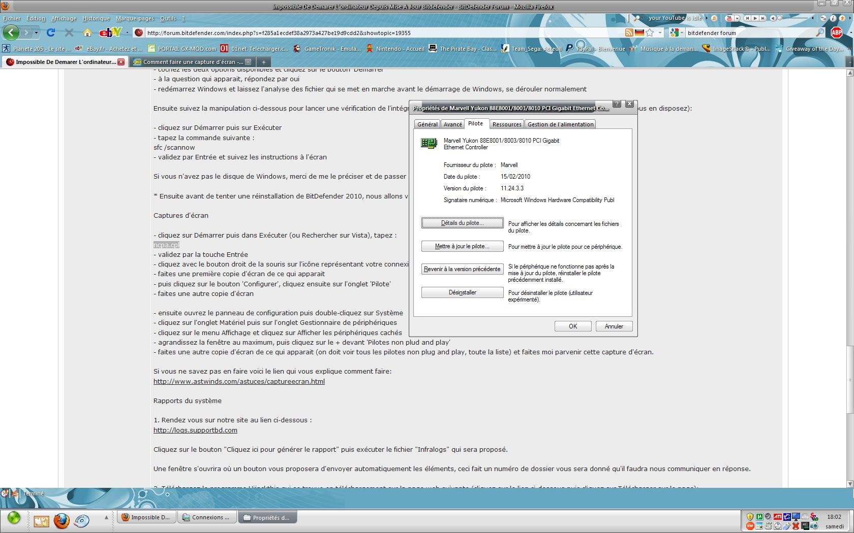

jais oublier de précise quand j'ai installer BDIS2010 il ma dit je le pilote ndis firewall non valider pour obtenir le logo Windows je c pas si ca joue quelque chose
0 -
Possible car justement ce sont les pilotes réseau.

Bonjour
voila ce que j'ai quand j'installe BDIS210
Effectivement BD installe ce pilote pour le pare-feu au niveau connexion réseau.
Par contre il me semble que tu utilises une version "customisé" d'XP et dans ce cas cela explique peut-être les problèmes que tu rencontres.
