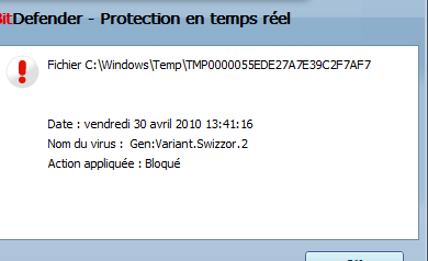

Depuis deux jour mon antivirus BTS m'alerte qu'un Gen:Variant.Swizzor.2 a été bloqué .
Je me rend donc dans le fichier C:\Windows\Temps\TMP0000055EDE27A7E39C2F7AF7 que dailleurs je ne trouve pas puisque supprimé .
Ma question est comment supprimer definitivement ces attaques ?? j'ai fait des scanner avec Kaspersky ; Windows Live Onecare ; Bitdefender ; Malwarebyte's anti-malware ; Spyware terminatore ; Mais rien n'y fait j'ai toujours ces attaques !!
Qqun an une idée ?? je suis prenneur
je suis sous Windows 7 pro
Merci

Si je comprends bien, bd te signales encore le problème, si bd le signale encore régulièrement, c'est que tu es infecté ?
D'après ce que j'ai pu lire sur le site de bitdefender ce trojan vient d'un téléchargeur masqué dans d'autres logiciels (comme 3wplayer ou dans des outils de téléchargement BitTorrent).
Vérifie déjà que tu n'as pas un fichier nommé minime.exe, normalement il s'installe dans ton répertoire temporaire.
Je ne sais pas quel OS tu utilises, mais sous XP par défaut c'est: C:\ Documents and Settings\ [Nom d'utilisateur-] \ Local Settings \ Temp , mais recherche le quand-même sur la totalité du disque si tu ne le trouves pas dans ton répertoire temporaire.
Lorsque ce Trojan est téléchargé, il ouvre une fenêtre masquée en lançant un processus iexplore.exe et commence à télécharger d'autres exemplaire du trojan nommés Trojan.Swizzor.1 dans le dossier temporaire avec des noms de dossiers et de fichiers aléatoire. (par défaut sous xp C:\Documents and Settings\All Users\Application Data)
Il crée également une nouvelle clé de Registre avec un nom aléatoire sous HKCU Software\[]nom de sous-clé aléatoire\.
Certains des fichiers des fichiers téléchargés peuvent être ajoutés à une clé de registre afin de le lancer à chaque démarrage du système.
HKCU\Software\Microsoft\Windows\CurrentVersion\Run\"[valeur aléatoire]" HKCU \ Software \ Microsoft \ Windows \ CurrentVersion \ Run \ "[valeur aléatoire]"
HKLM\Software\Microsoft\Windows\CurrentVersion\Run\"[valeur aléatoire]" HKLM \ Software \ Microsoft \ Windows \ CurrentVersion \ Run \ "[valeur aléatoire]"
Voici quelques nom aléatoires qui peuvent être utilisés (des mot anglais de 3 ou 4 lettres).
bind army eggs joy
byte save meta
bore user bike
htm try
modethis
stopcakedumb
Il peut également créer une tache masquée avec un nom aléatoire (par exemple: A3B0D938919B5400.job) pour lancer l'un des fichiers téléchargés toutes les heures.
Le conseil de bitdefender est de tuer le process iexplore.exe, pour cela si ie est ouvert ferme le et ensuite utilise un outil comme process explorer qui montrera tous les process et te permettra de tuer l'iexplore.exe caché qui reste.
Ensuite le conseil suivant de bd est de supprimer les fichiers infectés que tu auras pu trouver.
En fait tant que les process installé par ce trojan tourneront, il continuera à injecter du code donc à se reproduire.
Il faut peut-être pendant la désinfection couper ta connexion sur le net pour éviter qu'il continue à télécharger.
Si tu veux le texte original de bd tu pourras le trouver ICI
Bon courage0 -
