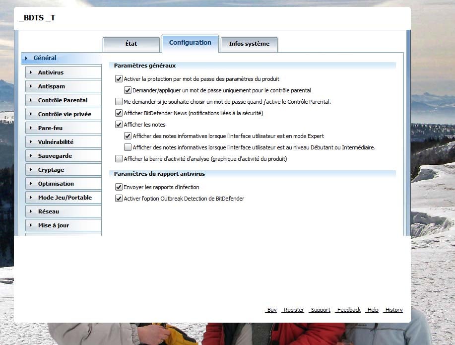

Bonjour,
J'ai upgradé vers windows 7 64 bits il y a quelques mois
Je possède Bitdefender total security 2010
Depuis 2 à 3 semaines, j'ai un problème d'affichage des fenetres (plus de bandeaux avec la croix par exemple)
J'ai déjà remarqué ce problème sur ce forum, mais aucun, à ma connaissance, ne concerne win7 64bits.
J'ai IE8 d'installé (2 versions - 32 et 64 bits)
Mes 2 cartes graphiques ont les derniers drivers (nvidia 197.45)

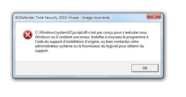

Bonsoir,
merci pour l'info, mais la taille est bien à 100%
je pense avoir une piste: en cliquant droit sur l'icone bitdefender, puis Aide, j'ai le message suivant:
je pense donc avoir un problème côté de jscript.dll; je vais creuser de ce côté
A suivre ...0 -
Bonjour,
Essayez de réenregistrer cette dll avec la commande regsvr32 comme expliqué sur cette page du site de Microsoft :
http://support.microsoft.com/kb/282747/fr
Ensuite il y a peut-être une corruption de cette dll, il faudrait tenter de la remplacer par une autre version récupérée sur un autre système similaire au votre.
Cordialement,
Yann0 -

Bonsoir Yann
la commande regsvr32 jscript.dll à partir du répertoire windows\syswow64 a bien fonctionnée, mais aucun résultat.
en vérifiant jscript.dll de windows\system32, je m'apperçoit qu'il fait 0 k (zéro k)
clic droit sur le membre, puis "restaurer les versions précédentes" et enregistrement sur C: (je n'ai pas les droits pour le remplacer)
sur invite cmd en mode administrateur, j'arrive (avec peine) à copier jscript.dll dans system32
puis reboot
et là tout ce met à remarcher; j'ai retrouvé les fenetres complète de Bitdefender.
merci pour votre aide
Patrick0 -
Bonjour,
Ok cela venait bien de cette dll, curieux qu'elle ait été endommagée de la sorte.
Cordialement,
