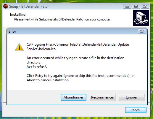

Rebonjour à vous tous. Mon antivirus s'est remis à bloquer les mise à jour et je me retrouve comme au debut du topic. Je ne sais plus quoi faire ...
j'ai essayé d'installer le patch que vous m'avez recommander (pour 64bits pour ma part) et il ne veut pas (voir l'image que j'ai mise avec mon commentaire). je vais essayé la manipulation avec cmd mais avant cela je voulais savoir si je pouvais faire la manipulation windows 7 sur un vista 64 bits.
En espérant que vous trouverez ce qui cloche dans mon bitdefender0 -
Et je vous indique que l'on glet mise à jour est totalement grisé, je ne peux rien faire.
0 -
Bonjour,
Essayez d'éxécuter le patch en tant qu'administrateur (click droit sur l'icône du fichier, puis 'éxécuter en tant qu'administrateur). Nous verrons après pour la remontée de log (qui marche sur Windows 7 d'ailleurs).

YannRebonjour à vous tous. Mon antivirus s'est remis à bloquer les mise à jour et je me retrouve comme au debut du topic. Je ne sais plus quoi faire ...
