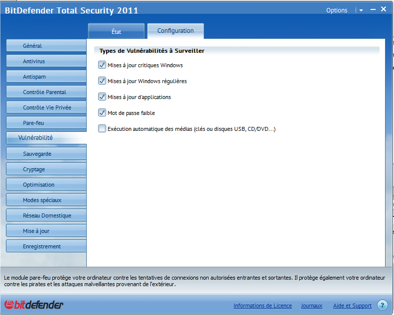

bonsoir
aller dans VULNERABILITE puis en haut de page cliquez sur CONFIGURATION
dans la page configuration cochez la case EXECUTION AUTOMATIQUE DES MEDIAS
puis recliquez sur ETAT et sur GENERAL pour revenir en page d'accueuil... " />0 -

Bonjour à tous voila mon problème : j'ai Bitdefender Total security 2011 et il m'a désactivé l'execution automatique des périfériques de stockage externes : dvd/usb/cd-rw/etc... que j'aimerai ré-activer
J'ai décoché et coché l'exécution dans les options de vulnérabilités et rien y faire , j'ai aussi essayé les différentes méthodes de modifications de registres de démarrages et re-démarrage de services et toujours rien...
xlspwn a résolu le même problème en supprimant une entrée de registre crée par bitdefender mais je ne sait pas laquelle pourriez-vous m'indiquer laquelle SVP ?
Merci d'avance pour votre aide0 -
