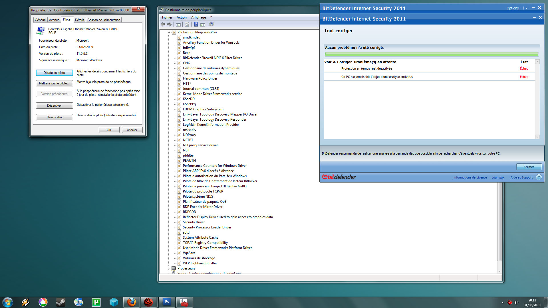

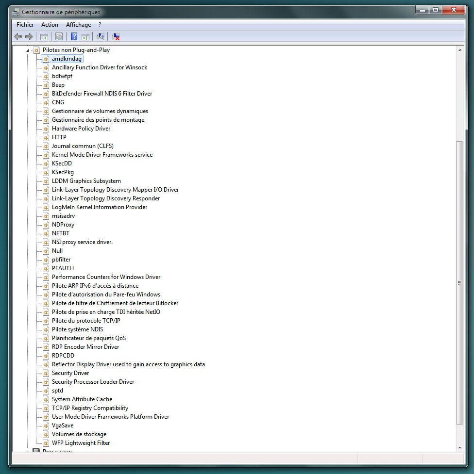

J'ai mis une copie d'écran avec toutes les infos demandées, à noter que quand la protection temps réelle et désactivée l'analyse anti-virus classique plante aussi.
Je n'ai pu uploader le rapport généré par Infralog, je l'upload donc aussi dans ce post.
J'en peux plus, pas une journée sans que Bitdefender 2011 plante, je comprends très bien que le développement est complexe mais là c'est vraiment un bug critique...
Bon courage...0 -
Bonjour,
Il ne s'agit vraisemblablement pas d'un bug.
Votre problème est provoqué soit par un conflit important soit par une infection, il me faut donc les autres éléments que j'ai demandé pour essayer de comprendre ce qui se passe !

Bonjour,
La protection en temps réel ne peut se désactiver sans raison !
S'il s'agit c'est un bug, c'est un bug très particulier à votre système !
Quand l'infralog ne peut être envoyé, vous recevez obligatoirement un numéro de dossier qu'il faut me transmetter.
J'ai également demandé d'autres fichiers que je n'ai pas reçu.

Bonjour,
j'ai exactement le même problème.
Malgrè une désinstallation dans les règles,Bitdefender internet security me mets:"Analyse en temps réel désactivée".J'en suis à ma 3ème réinstallation de Bitdefender 2011, à chaque fois au bout de quelques heures, ou le lendemain l'analyse en temps réelle se désactive sans possibilité de redémarrer le service !

Bonjour,
après désinstallation et réinstalation, le problème reste le même. Voici ce que vous m'avez demander:
Matériel non plug and play:
Carte réseau
Scanrunner
Hijackthis
Merci.0 -

Bonjour,
Dans les premiers rapports que vous m'avez envoyé, je vois qu'il subiste des traces d'un ancien antispyware, Spy Hunter :
- c:\program files\enigma software group\spyhunter\esgiguard.sys (esgiguard)
Pour désactiver ce piltoe :
- ouvrez le panneau de configuration puis double-cliquez sur Système
- cliquez avec le bouton droit de la souris sur 'esgiguard' et choisissez 'Désinstaller', acceptez le redémarrage ensuite
Ensuite, désinstallez Acer Edata Security, qui peut entrainer un conflit avec certains pilotes de BitDefender.
Une fois désinstallé redémarrez Windows.

Cliquez sur Démarrer, puis sur Exécuter et tapez la commande suivanteBonjour,
Carte réseau
Scanrunner
Hijackthis
Merci.0 -
Ok, je fais les manip.
Voici le fichier oublié ce matin:
MerciBonjour,

Bonjour,
Désinstallez Acer Edata Security de votre système en passant par ajout-suppression de programmes, car les pilotes de ce programme installé par défaut sur les Acer, peuvent entrainer des conflits.
Votre carte ethernet Broadcom NetXterme Gigabit ne semble pas disposer du dernier pilote à jour, celui installé date de 2005. Vérifiez si un pilote plus récent n'est pas disponible sur le site du constructeur ou bien en passant par le service fournir par www.ma-config.com
Ensuite redémarrez Windows.
Si le problème persiste, réinstaller BitDefender complètement et si après cela le problème continue merci de me faire parvenir les éléments suivants :
