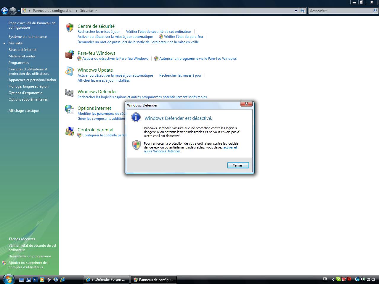

Tout d'abord, il semble que Windows Defender soit encore activé sur votre système. Vérifiez que la protection en temps réel de Windows Defender est bien désactivée en ouvrant le Panneau de configuration (vue avec grands icônes), l'icône Windows Defender, allez dans le menu Options puis dans la liste désactivez toutes les protections et options d'anlayse.
Une fois désactivé, redémarrez Windows et désinstallez ensuite Google Update complètement.

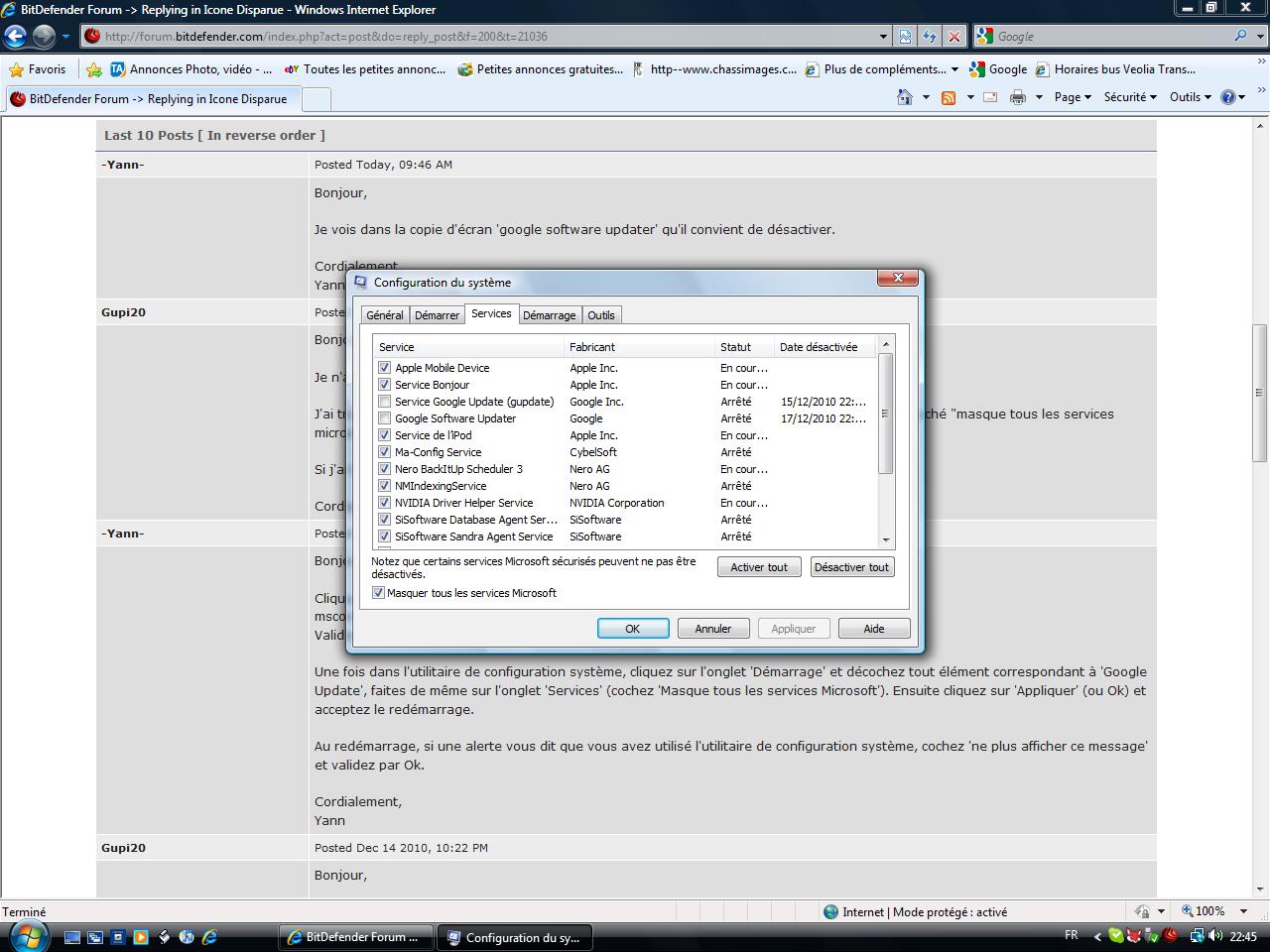

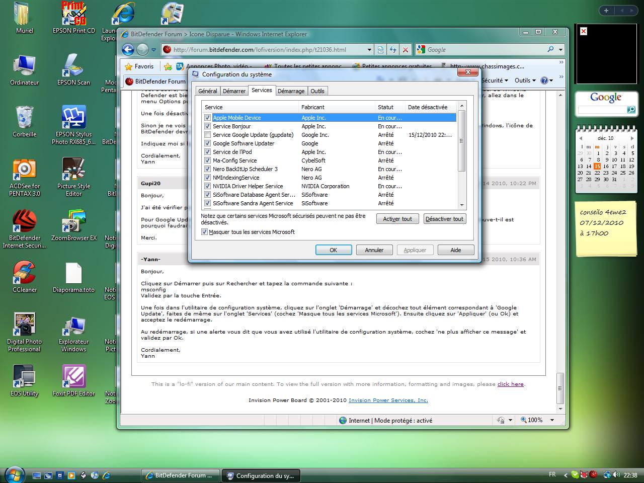

Je n'ai rien trouvé concernant Google update dans l'onglet démarrage.
J'ai trouvé dans l'onglet service Google Update (voir copie d'écran) que j'ai désactivé. J'ai aussi coché "masque tous les services microsofts"
Si j'ai bien compris, je mets maintenant le problème sous surveillance.

Bonjour,
Je vois dans la copie d'écran 'google software updater' qu'il convient de désactiver.
