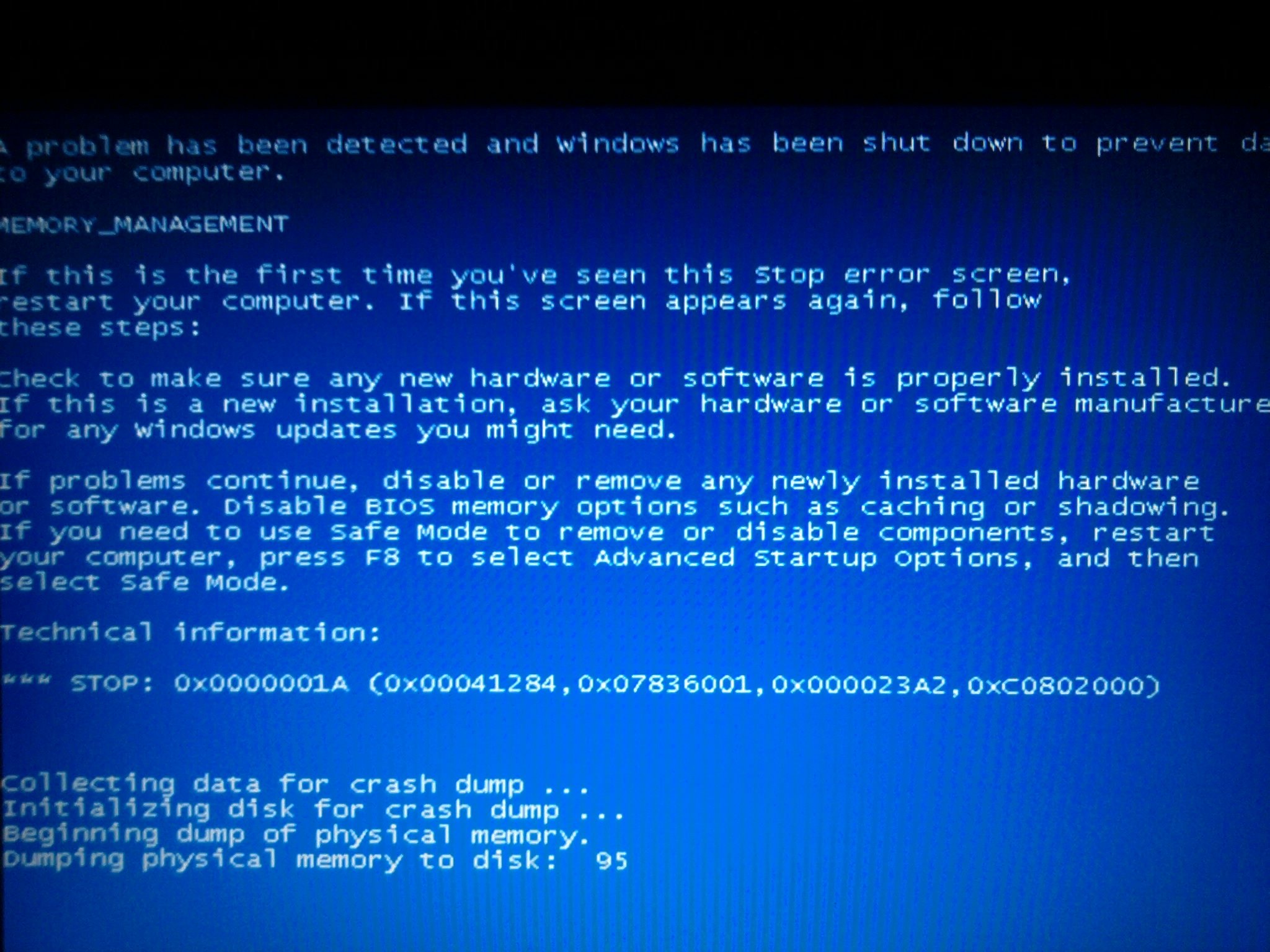

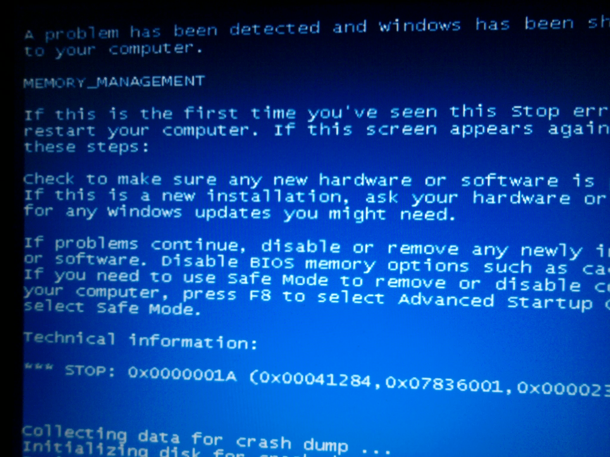

bonjour
j'ai bien réinstallé bitdefender maintenant la mise à jour fonctionne
mais je rencontre un autre problème:
lorsque je suis sur internet ou même sans être sur un page internet sur word par exemple mon ordinateur affiche une page bleue avec des choses écrites j'ai pris en photo cette page pour vous la montrer (voir photos ci jointes),
lorsque l'ordinateur affiche cette page il se bloque et je suis obligée de l'éteindre en appuyant sur le bouton marche de l'ordinateur et quand je le rallume l'écran reste noir, je n'arrive qu'à le rallumer qu'après l'avoir laissé éteint un moment
je ne comprends pas d'où ce problème provient
est ce que mon ordinateur est infecté par un virus??
pourtant bitdefender ne détecte rien.
je vous remercie0 -
Bonjour,
Ce problème d'écran bleu n'est certainement pas provoqué par un virus, il implique Memory Management, ce qui veut dire que vous rencontrez une instabilité système provoqué par un problème matériel. Sans doute il y a un mauvais réglage mémoire ou processeur dans le bios, ou une mémoire défaillante.
Si vous faites une recherche sur internet, vous verrez que beaucoup d'utilisateurs de nouvelles configurations qu'ils ont monté à base d'Intel i3/5/7 et DDR3 avec les derniers chipset Intel, rencontrent ce type de problème. Quelle est votre configuration (carte mère, processeur, modèle et type de mémoire) ?
Cordialement,

Bonjour,
Cordialement,
Yann
