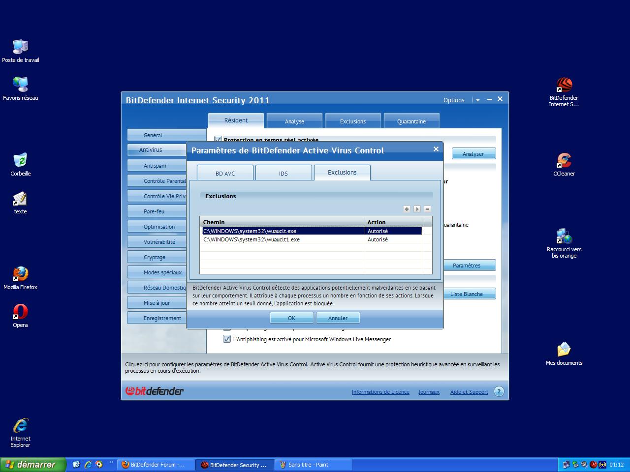

Alors j'obtiens à chaque fois le petit icône jaune de Windows dans la barre des tâches qui m'indique " 0% de téléchargé" !
J'ai pourtant autorisé dans les paramètres de l'antivirus le processus wuauclt. ( voir screen joint )
