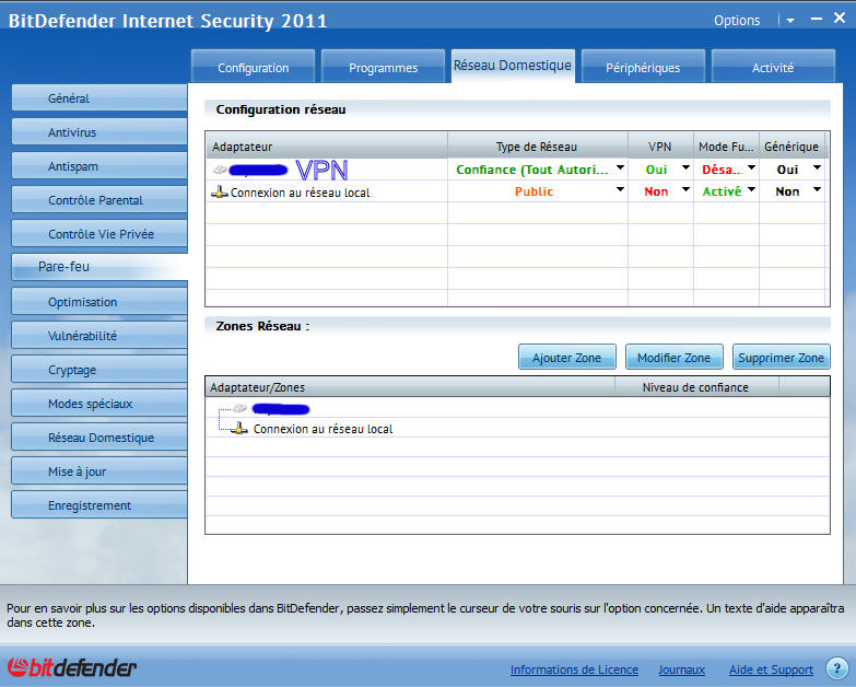

Perte De La Configuration Du Réseau Domestique
Bonjour Yann !
Comme j'en parlais il y a quelques temps dans le sujet /index.php?/topic/20873-erreur-de-pare-feu/" rel="">Erreur de Pare-feu, mon Bitdefender perd la configuration de mon réseau domestique.
J'ai donc au départ désinstallé proprement Bitdefender (selon les instructions) vu que j'avais des bugs depuis le fameux problème d'écran bleu à cause des USB, réinstallé mon logiciel, et j'ai été tranquille pendant 10 jours.
Mais avant-hier, le soucis a recommencé (je m'en rend compte quand j'essaie d'accéder à un PC du réseau et que je ne le trouve pas alors qu'il est allumé)... et pour cause, il ne fait plus parti des zones réseaux autorisées.
Je me retrouve avec cette configuration au lieu de celle-ci
J'ai donc lancé l'utilitaire supporttool.exe.
Le rapport se trouve ici : http://dl.free.fr/lbk4hL3QD
Merci d'avance, j'espère que vous me trouverez une solution
PS : Je vous confirme que dans mon centre de réseau et de partage, mon réseau est bien Domestique (et non public)

Salut,
VPN je n'ai jamais pratiqué, mais dans la config n°2 je vois ton réseau local (celui de ta box) en VPN, est ce bien utile? essaye de mettre non.0 -

Alors, ma connexion au réseau local doit être impérativement déclarée en VPN (même si c'est une connexion somme toute classique), sinon, justement ma connexion VPN se bloque et n'arrive pas à me connecter à internet (j'ai jamais su pourquoi d'ailleurs)
La connexion VPN, je ne l'ai jamais configurée, c'est Bitdefender qui lorsque j'utilise le VPN me le fait par défaut comme ça !
J'ai besoin de ces 2 connexions (l'une pour le net), l'autre pour l'accès à mes autres pc ! Ne me demandez pas pourquoi, cela ne fonctionne que comme ça !

T'es client VPN ou tu as un serveur VPN? le serveur où çà? devant ou derrière le pare feu BITDEF? et le pare feu de la box tu as essayé de le mettre au minimum?0 -
Je suis client VPN...
J'ai juste configuré une connexion VPN qui se met en route au démarrage du PC, juste après que bitdefender se soit lancé. Or, du coup, si mon "réseau domestique" dans lequel mes autres PC sont autorisés est configuré en VPN "non", la connexion VPN échoue, donc je suis obligée de lui mettre oui pour que la connexion s'établisse.
Jusque là, tout marchait bien !
Mon service VPN, je ne l'ai pas configuré. C'est juste quand je le lance qu'il apparait ainsi dans BD.
Mais bizarrement, mon "réseau domestique" se déconfigure au niveau des autorisations et surtout il perd mes zones autorisées (donc mes autres PC)
Cela n'influe pas le surf, juste la communication entre mes pc...
Mon pc était configuré ainsi avec Bitdefender 2010 et je n'avais pas ce type de problème. Je ne pense pas que modifier le pare-feu de la box change quoi que ce soit !
En tout cas, merci pour ton aide.

Enfin... je m'entends. Quand je dis que je ne l'ai pas configuré, je veux dire dans Bitdefender
Après, c'est sur, je l'ai crée sur mon pc, donc je l'ai configuré dans mon centre de réseau et de partage.
De toute façon, je ne vois pas quoi faire, alors...0 -
T'as essayé de mettre "confiance locale" pour le réseau local, VPN "non", "à distance" pour le mode furtif du réseau local, et "confiance totale" pour le VPN?0 -
J'avais pas essayé confiance locale. Je le fais !
Je suis obligée de laisser oui à VPN, sinon, quand je lance mon VPN, il refuse de se connecter.0 -
"Je suis obligée de laisser oui à VPN"
si tu parles du réseau local c'est bien curieux, si ça marche et que ça tient le problème est alors : est ce que le PF de BITDEF filtre bien le trafic normal INTERNET dans ces conditions? le VPN étant crypté est normalement à l'abri et peu filtré par un PF, s'il est bien sécurisé...0 -
Me revoilà après quelques semaines de tranquilité.
J'avais configuré mon réseau comme le suggérait Roby Net en confiance locale, et ça a fonctionné jusqu'à lundi 18/10, où mon réseau local est repassé en public.
Ce matin, au redémarrage idem, public !
Yann, je vous fait toutes les captures demandées, le rapport, et je vous envoie tout ça !0 -
Bonjour,
J'ai lu votre message privé.
Effectivement votre configuration est vraiment très, mais très spécifique (notamment fichier batch qui se lance au démarrage pour lancer la connexion vpn). Une question tout d'abord, pourquoi procéder ainsi ? C'est à dire, pourquoi avez-vous besoin d'un batch au démarrage de Windows pour initialiser votre connexion vpn ? Que fait ce batch exactement ? Ce poste est-il connecté en permanence en vpn ?
J'ai l'impression que votre connexion vpn n'est pas une connexion fixe, une nouvelle adresse est attribuée à chaque connexion. Ce qui peut du coup réinitialiser les réglages du parefeu.
Ce qu'il faudrait faire dans un premier temps c'est de rajouter l'hôte de votre connexion vpn (pptp.....) sur l'adapatateur utilisé pour la connexion au réseau local (onglet 'Réseau domestique', 'Zones réseau', sélectionnez chacun des adaptateurs tour à tour, cliquez sur 'Ajouter zone' et rajoutez comme zone, l'hôte pptp...de votre fournisseur de connecion vpn, voir les faq sur leur site concernant les parefeux).
Enfin êtes vous certain que le pilote de votre carte ethernet est le dernier disponible ? Car il date de 2008.

Alors...
Le fichier batch sert juste à automatiser la connexion VPN.
En fait, c juste un fichier qui contient mon nom d'utilisateur et mot de passe. (en gros, c'est pour éviter à chaque démarrage la manip d'aller sur réseau et connecter manuellement mon VPN) (j'ai d'ailleurs pris cette méthode sur le site du VPN dans la FAQ)
Je vais vérifier le pilote de ma carte réseau.
Je rajoute les zones, et je vous tiens au courant.
Je tiens cependant à vous signaler qu'avec la version 2010, j'avais la même config, et je n'ai jamais eu de soucis à ce niveau là.
Merci en tout cas !0 -
J'essaye de rajouter la zone de confiance le pptp, mais bitdefender me répond "Zone invalide. Merci d'utiliser une adresse ou une plage d'adresse valide"
Pour ma carte réseau, Seven me dit que je possède la dernière version du pilote.0 -
Bonjour,
Ok, ce qui est finalement normal car cet hôte ne fait pas partie du réseaul local.
Ne vérifiez pas la disponibilité d'un nouveau pilote avec le système de mise à jour de pilote de Windows 7. Il faut vous rendre sur le site du constructeur ou bien utiliser un service en ligne tel que celui de ma-config.com
Cordialement,

J'ai trouvé l'ip de destination du serveur (dans les détails de l'état de mon VPN), du coup, je l'ai rentrée, on verra bien si ça change quelque chose.
Je re-vérifie donc le pilote de ma carte réseau !
On va y arriver0
