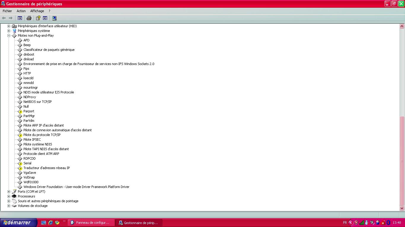

Captures d'écran
- ouvrez le panneau de configuration puis double-cliquez sur Système
- faites une copie d'écran de ce qui apparait (on doit voir tous les pilotes non plug and play, toute la liste) et faites moi parvenir cette capture d'écran.

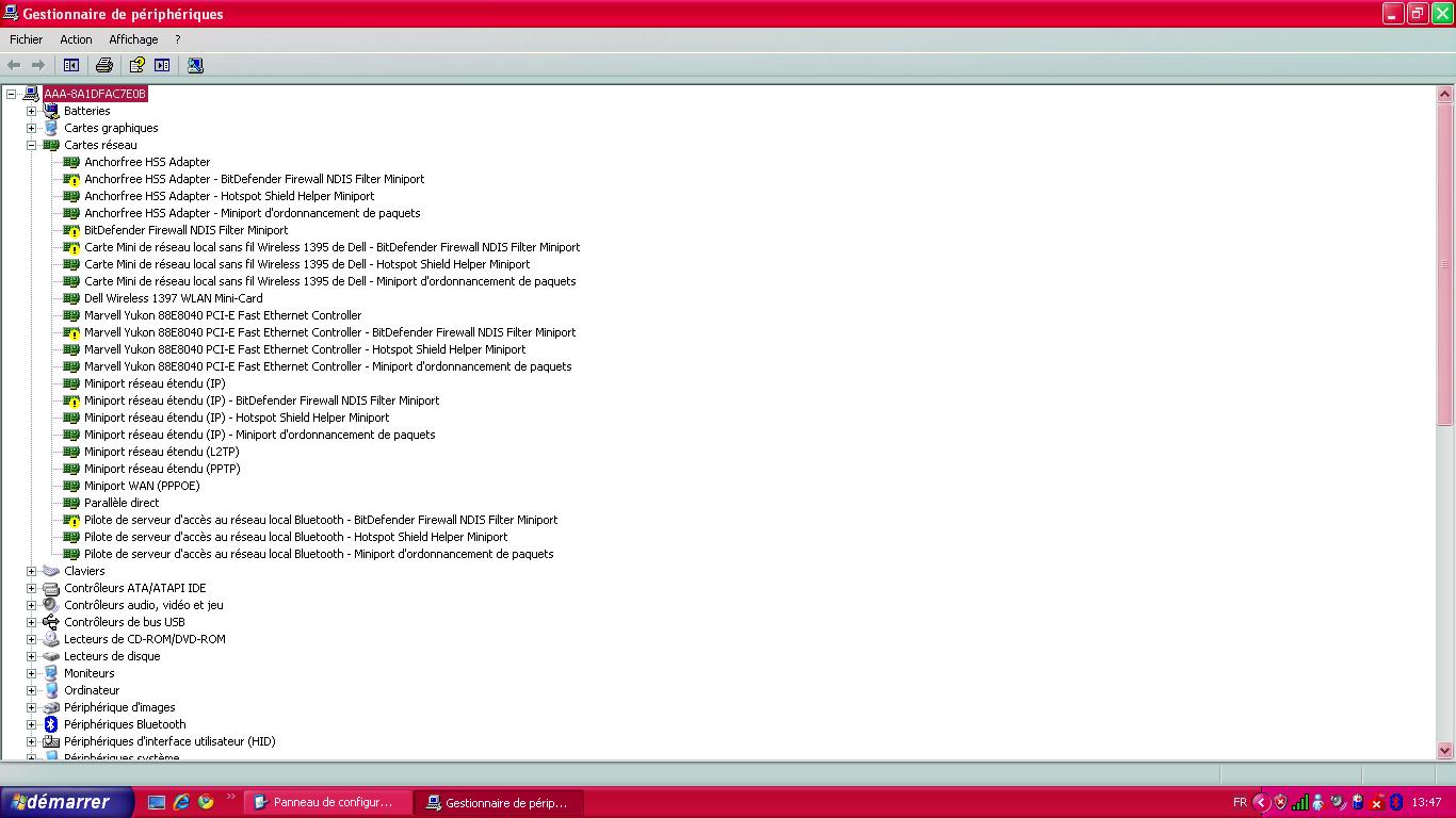

je l'ai éliminé du démarrage d'après msconfig maintenant il ne se trouve pas mais au redemarrage la notification de kaspersky existe encore et l'IP n'existe pas encore . pour le rapport du système je ne peux pas le faire car je n'ai pas d'internet sur mon pc et maintenant je suis connecté depuis l'ordinateur de bureau de ma famille.
voila les captures que j'ai fait:0 -
Il faut utiliser un outil de nettoayge des traces de Kaspersky à récupérer sur leur site.
Sinon Votre système est dans un état au niveau des pilotes notamment de ce qui concerne les cartes réseaux !!! BitDefender n'a pas pu s'installer normalement sur votre système, ce qui entraine toutes ces erreurs de périphériques.
Je vous conseillerais de procéder à une désinstallation complète de BitDefender, à un nettoyage des traces de Kaspersky avec l'outil récupérable sur leur site.

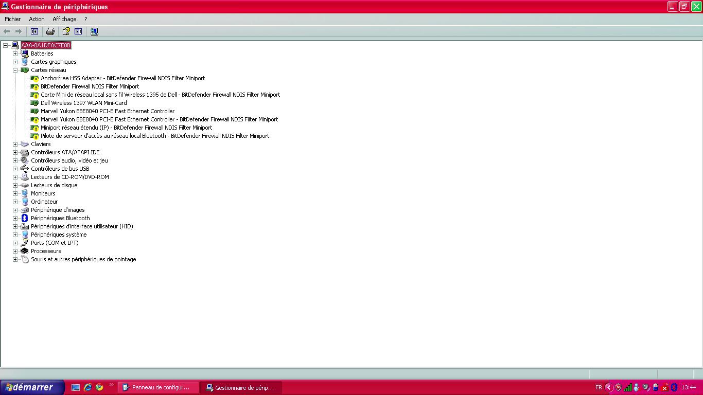

Yannje l'ai éliminé du démarrage d'après msconfig maintenant il ne se trouve pas mais au redemarrage la notification de kaspersky existe encore et l'IP n'existe pas encore . pour le rapport du système je ne peux pas le faire car je n'ai pas d'internet sur mon pc et maintenant je suis connecté depuis l'ordinateur de bureau de ma famille.
Désinstallez complètement Parental Filter 2 et renvoyez-moi les fichiers demandés plus haut (vous aurez normalement retrouver votre connexion, si ça n'est pas le cas le problème n'est pas lié à BitDefender). Ensuite dès qu'il n'y aura plus de traces de Kaspersky, si le problème persiste avec BitDefender installé, il vous faudra réinstaller Windows en utilisant un cd officiel.

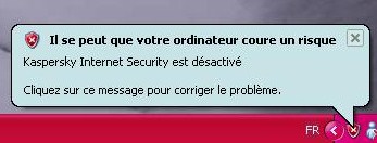

Yannj'ai télécharger un remover de kaspersky 2010 mais il n'a rien détecté sur mon pc!!!!!!!!! pourtant le voila le message qui s'affiche au démarage !0 -

c'est fait le ccleaner mais il n'a rien fait en fait les traces des kaspersky exixt encore et les traces de bitdefender 2011 aussi. les traces de bitdefender sont bien visible dans la photo ci-jointe (pourtant que j'ai bien utilisé uninstal tool 2011 dans le mode sans échec) et encore je n'ai pas d'ip0 -
Bonjour,
Redémarrez en mode sans échec pour désinstaller manuellement ces pilotes (click droit sur le pilote en erreur puis désinstaller). Je répète une dernière fois que vous devez installer un Windows officiel, ceci est mon dernier mail à propos de ce problème.
