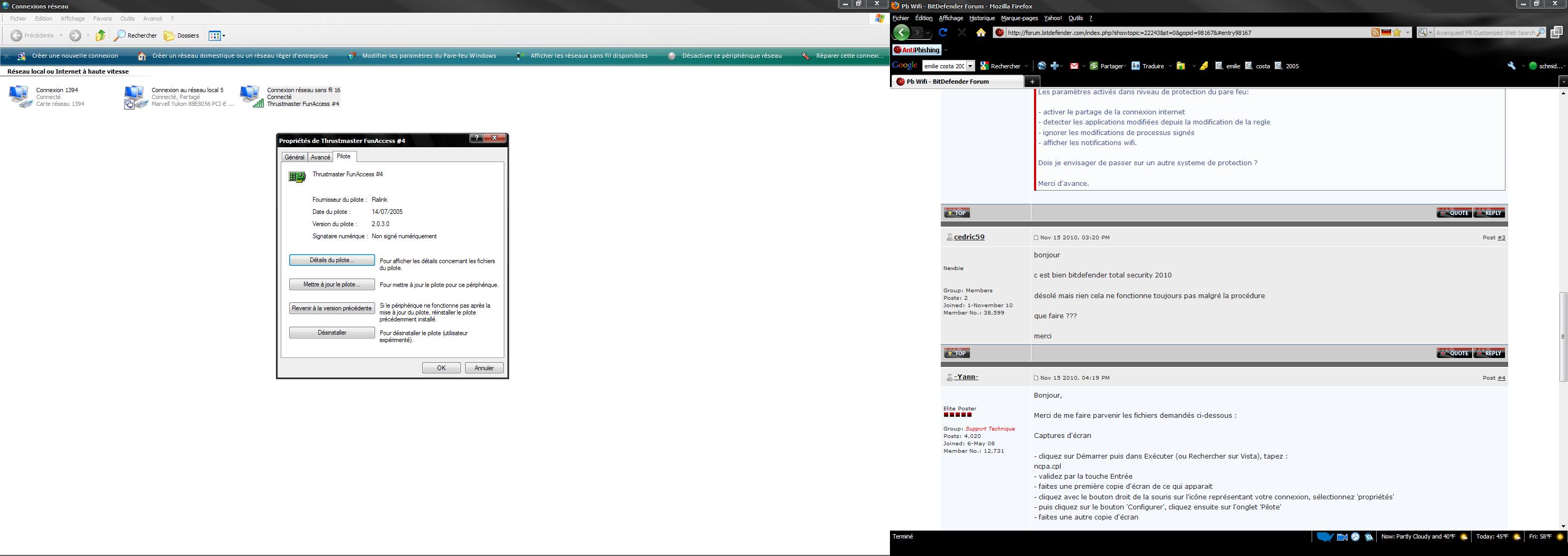

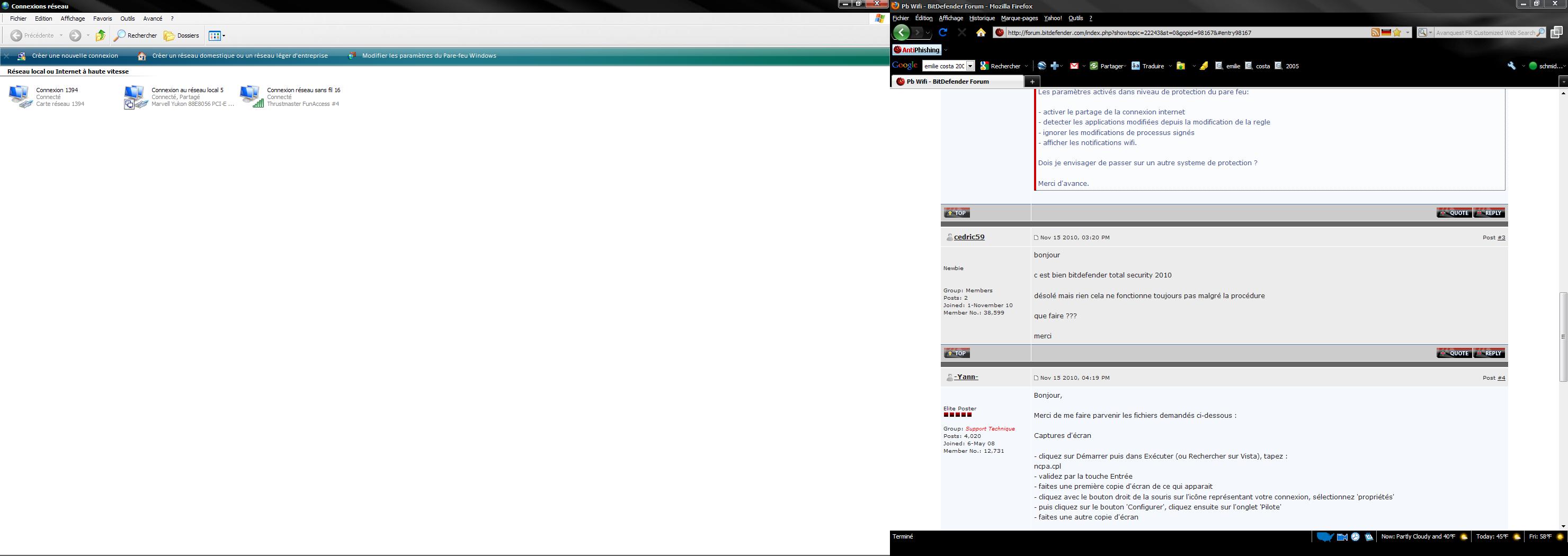

bonsoir
voici les captures
par contre le rapport ne se transmet pas, que faire?
merci pour votre aide0 -

Bonjour cedric59,
Si le rapport ne se transmet pas, il faut me faire parvenir le fichiers rapports-bitdefender.zip qui s'est normalement créé sur le bureau.
Cependant d'après les premiers fichiers que vous avez fait parvenir, il semble que le pilote de votre carte wifi Thrustmaster Funaccess (matériel Ralink) soit complètement obsolète, en effet le pilote date de 2005 ! Il faut absolument mettre à jour ce pilote ou bien changer de dongle wifi pour un plus récent.
