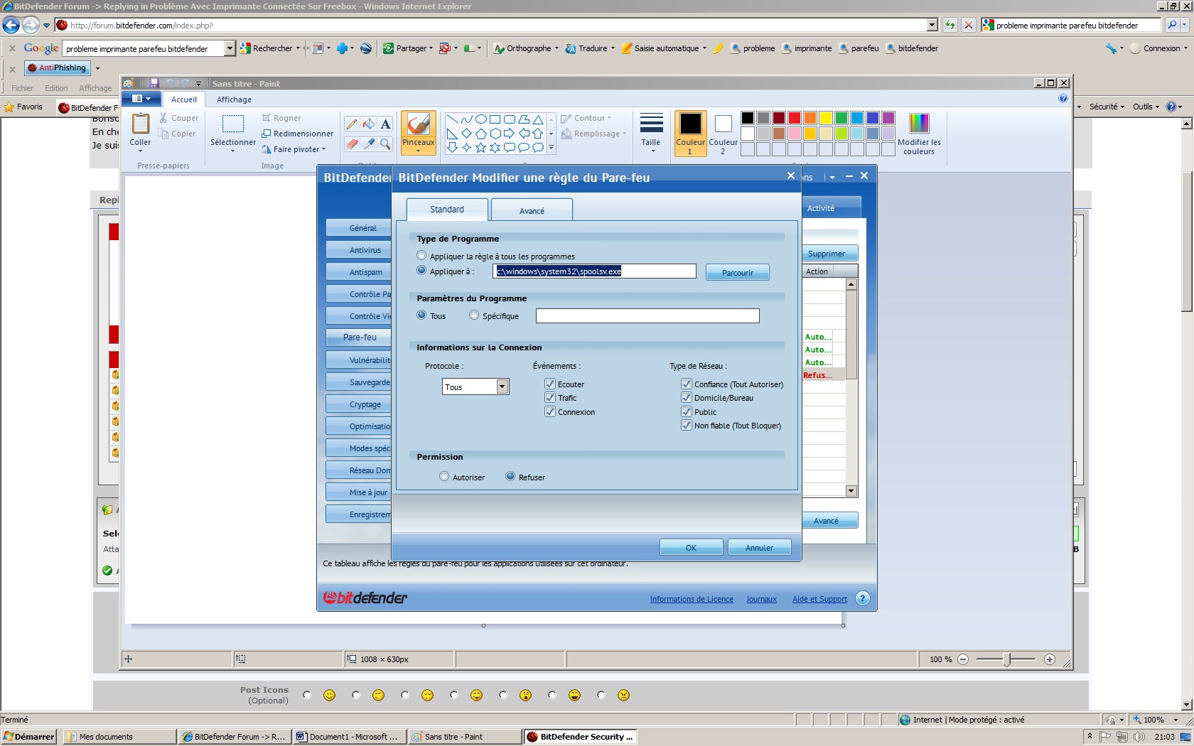

Bonsoir,
En cherchant un peu sur le net, j'ai lu que certains s'en étaient sorti en créant une règle pour le fichier spoolsv.exe (situé dans windows/system32).
Je suis donc allé voir dans parefeu/programme, et j'ai désactivé "cacher les règles du système" pour voir les règles cachées, et là j'ai vu que la 4ème ligne de la règle de spoolsv.exe était en "refuser" pour les actions
et en double cliquant dessus, tout était bien refuser
J'ai vérifié sur mes 2 autres PC (eux aussi en windows 7 et le même bitdefender 2011), et ces règles sont les mêmes par défaut.
Si j'autorise tout (je coche autoriser au lieu de refuser), l'impression remarche nickel.
Je peux laisser comme cela, ou je dois autoriser seulement certains ?0 -

Bonsoir,
Même problème avec Imprimante wifi HP, résolu grâce à la solution d'Arnaud32 : autoriser spoolsv.exe à la 4ème ligne. Depuis plus de problème, imprimante reconnue et travaux d'impression ok0 -
