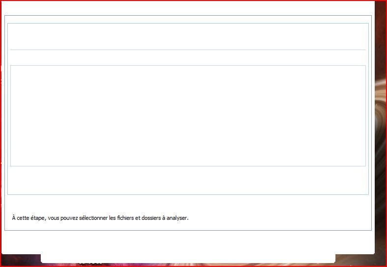

Bonjour,
J'ai exactement le même problème de fenêtres avec Internet Security 2010, depuis une semaine, sous WINDOWS 7 PRO en 64 bits.
Je joins une impression d'écran à mon message.
A noter, qu'à mon avis, c'est à l'occasion d'une mise à jour récente que le problème c'est matérialisé. Et je crois aussi, que c'est depuis que mon programme est passé, sans que je le demande, du français à l'anglais.
Comment procéder pour remettre mon anti-virus en ordre de marche?
Merci d'avance.

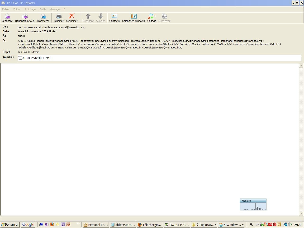

Bonjour Yann et merci de votre prompte réaction.
Le problème intervient sur toutes les sollicitations que je génère dans l'usage de BitDefender. A l'exception des fenêtres "Help", "About", "Game Mode", et "Update Now".
J'arrive d'ailleurs à faire les mises à jour.
J'ai aussi lancé "en aveugle" un "scan my system" qui m'indique que des virus ont été neutralisés par BitDefender, sans que je puisse voir le détail de ce qui a été trouvé.
Toutes les autres fenêtres étant vides, je ne peux pas changer de mode.
Je joins une deuxième impression d'écran qui mentionne l'impossibilité d'afficher un contrôle ActiveX.

Re-bonjour,
J'ai désinstallé, aujourd'hui le 31/12/2010, BitDefender avec BitDefender_Uninstall_Tool.exe et réinstallé BitDefender Internet Sécurité 2010.
Il est revenu, maintenant en langue française, mais je n'ai que le cadre des fenêtres et quelques mots en gras.
Donc le problème persiste dans sa totalité! Mon logiciel anti-virus n'est pas opérationnel, et je ne peux pas contrôler les résultats de mes scans.
Tous mes autres logiciels n'ont aucun problème d'affichage???????????????.......
Que faire?
Joetex0 -
Bonjour Joetex,
Avez-vous suivi également les requêtes formulées dans mon précédent post ?
Pour rappel :
Essayez de réinstaller BitDefender mais avant réinstallez Internet Explorer (prenez la dernière version pour la réinstallation, la version ). Merci de m'indiquer quelle version d'Internet Explorer est installée.
Egalement vérifiez la version du pilote de la carte graphique qui est installée pour être certain que vous disposez du dernier pilote. Quelle carte graphique avez-vous et quelle est la version de pilote installée ?
Cordialement,
Yann0 -

Bonjour Yann,
Ma version internet Explorer est la 8.0.7600.16385 et ma carte graphique est une NVIDIA GeForce GT 240.
La version du pilote de ma carte graphique est la 8.17.12.5896.
Les versions et pilotes de ces éléments sont à jour et BitDefender fonctionnait parfaitement bien après leur dernière mise à jour.
Je réitère que tous mes softs fonctionnent et s'affichent très bien, sauf BitDefender, et qu'à priori, d'autres que moi ont ce problème.
Ne pouvant rester très longtemps dans cette situation, dite-moi (si vous travaillez effectivement pour l'éditeur de BitDefender) ce que vous pouvez me proposer (BitDefender 2011?), sinon je vais être dans l'obligation d'essayer un nouvel anti-virus.....
Bien à vous,
Joetex0 -
Bonjour Joetex,
Ok pour les informations. Vous ne m'avez pas dit si vous aviez tenté de réinstaller Internet Explorer 8. Est-ce le cas ? J'ai besoin de cette information pour aller plus loin. Nous n'avons pas réussi à reproduire le problème sur nos configurations de test pour l'instant.
Ensuite si vous avez réinstaller Internet Explorer et que le problème persiste, merci de me faire parvenir le rapport demandé ci-dessous afin que je fasse le nécessaire auprès des développeurs :
- ouvrez votre poste de travail (ou ordinateur), rendez-vous sur votre disque dur principal où se trouve Windows (C:) puis dans 'Program Files', 'Bitdefender', 'BitDefender 2011'
- double-cliquez sur le programme 'supporttool.exe' (Sur Vista/7, cliquez avec le bouton droit de la souris sur 'invité de commandes' et sélectionnez 'Exécuter en tant qu'administrateur')
- entrez votre adresse email, sélectionnez dans 'Type du problème', 'Support Technique', décrivez brièvement le problème dans 'Description du problème' et cochez (important) l'option 'Essayez de reproduire le problème avant la soumission'
- ensuite cliquez sur Suivant et sur l'écran suivant cochez la case qui correspond le mieux à votre problème ou bien cochez 'Autre problème'
- cliquez sur le bouton 'Suivant', une fenêtre vous demandera de redémarrer pour activer une journalisation supplémentaire, répondez par 'Yes'
- une fois que Windows a redémarré, une fenêtre de l'assistant de Supporttool s'ouvrira vous expliquant qu'il faut reproduire le problème rencontré puis une fois reproduit de cocher l'option "J'ai réproduit le problème", une fois que c'est fait, cliquez sur 'Suivant'
- une fenêtre vous indiquera que pour désactiver la relevée de logs, le système doit être redémarré, cliquez sur 'Yes'
- une fois que Windows a redémarré, renvoyez-moi le fichier de logs qui a été créé sur le bureau (fichier de type 'BDSP_Nomdevotreordinateur_date_heure.zip')
Pour me faire parvenir l'ensemble des fichiers demandés, utilisez le système d'hébergement de fichier gratuit de Free sur http://dl.free.fr (ou tout autre service d'hébergement de fichiers comme megaupload, rapidshare ou up.sur-la-toile.com). Une fois que les fichier sont en ligne, vous recevrez un mail vous donnant l'adresse de téléchargement, transmettez moi alors cette adresse afin que je puisse récupérer le fichier mis en ligne.

Bonjour,
Non, je n'ai pas désinstallé, ni réinstallé Internet Exploreur, je ne m'en sers jamais. J'utilise CHROME. Et la version IE que je vous ai indiquée est à jour.
D'autre part on peut désactiver IE sous Windows 7, mais pas, à ma connaissance, le désinstaller.
Si je me trompe, donnez-moi SVP la procédure.
De plus, ne pouvant rester plus longtemps sans une protection virale, j'ai désinstallé BitDefender et installé une version d'essai de Kaspersky Internet Security 2011.
Donc si je dois, pour poursuivre vos investigations, réinstaller BitDefender IS 2010, je n'aimerais pas servir de cobaye trop longtemps.....
Sur le forum en langue anglaise, j'ai noté que vos collègues réglaient ce problème autrement, et en particulier qu'ils offraient de faire une réinstallation avec la version 2011 de votre logiciel.
Une telle solution me redonnerait un peu d'enthousiasme par rapport à votre produit!.....
Merci de votre attention.
Joetex0 -
Bonjour,
Même si vous n'utilisez pas Internet Explorer, il ne faut oublier qu'ie fait partie intégrante du système et qu'une défaillance d'Ie peut entrainer d'autres dysfonctionnements, comme celui que vous rencontrez. Même si Ie est désactivé, certaines de ses ressources sont toujours utilisables.
Il y a des possibilités de remise à zéro de la version 8 d'internet explorer sur Windows 7, mais cela peut être un peu compliqué.
J'attendais pour vous proposer de passer à la version 2011, voulant comprendre ce qui se passait et pourquoi ce dysfonctionnement intervenait sur votre système. Si vous ne souhaitez plus attendre et faire de manipulations, il n'y a pas de problèmes, suivez les manipulations indiquées dans ce topic pour migrer vers la version 2011 (suivez celle qui concernant la migration) :
http://forum.bitdefender.com/index.php?showtopic=20590
Cordialement,
Yann0 -

Bonsoir Yann,
Je ne vais pas vous donner de mes nouvelles sous brève échéance.
Avec la désinstallation de l'anti-virus provisoire, plus les mises à jour des pilotes qui étaient mentionnées dans vos recommandations pour l'installation de BitDefender moûture 2011, mon affichage ainsi que ma souris ne fonctionnaient plus correctement, bref l'installation de BitDefender est restée en carafe au 1/3 du parcours.
J'ai essayé, toute la journée, de trouver différentes solutions de restauration (système et image), rien n'y a fait!
Alors formatage du disque dur principal et réinstallation complète de WIN7.
Le bonheur, pour de vrai!..... Qu'est-ce que je gagne comme temps avec mon ordinateur!
Puis-je conserver l'usage de la version 2011 de BDIS ou dois-je réinstaller la version 2010?
Cordialement,
Joetex0 -
Bonjour,
Gardez la version 2011, c'est préférable, en cas de pépin pour le régler plus rapidement.
Cordialement,
Yann0
