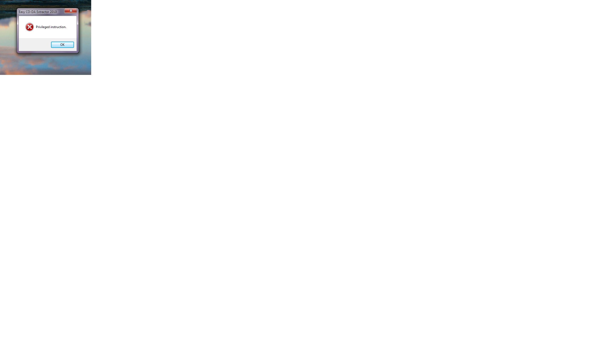

Bonsoir à tous ,
voila avant de terminer l'année 2010 je voudrais savoir si quelqu'un a une solution temporaire car depuis le 6 nov 2010 lorsque je lance CD-DA Easy Extractor ( j'ai une licence+ la dernière version 2010.6 installé) j'ai le message "Privileged Instruction'' et bien je ne peux pas l'utiliser. je joins une copie du message
il semblerait qu'il a conflit entre ezcddax.exe (CD-DA) et BTS 2011
j'ai posté un com sur le site de l'éditeur et malheureusement c'est tout en anglais , la langue de Shakespeare n'est pas trop mon point fort
quelqu'un a des news ?

Le problème est provoqué par un conflit avec bdselfpr.sys, c'est un dysfonctionnement connu qui sera corrigé prochaienement par mise à jour auto.
En attendant que le correctif soir mis en place et avant cela qu'un patch soit disponible, voici la marche à suivre pour utiliser Easy Cd da Extractor :
- Ouvrez BitDefender, cliquez sur le bouton 'Option' en haut à droite. Dans le menu déroulant qui apparait, choisissez 'Mode Expert'.
- Cliquez sur l'onglet 'Mise à jour' puis sur l'onglet 'Configuration'
- Sous 'Paramètres de mise à jour automatique' et sous 'Paramètres de la mise à jour manuelle', cochez l'option 'Demander avant de télécharger les mises à jour'
- Ensuite redémarrez Windows en mode sans échec
- Une fois Windows redémarré en mode sans échec, rendez-vous dans le dossier d'installation de BitDefender (C:\program files\BitDefender\BitDefender 2011)
- Renommez le fichier bdselfpr.sys en bdselfpr_old.sys
- Redémarrez Windows normalement
Par la suite et jusqu'à ce que le problème soit corrigé par mise à jour (je posterai dans ce forum), lorsqu'une mise à jour sera déclenchée, BitDefender vous proposera dans une fenêtre de cocher les mises à jour que vous souhaitez télécharger. Il faudra cocher uniquement 'Mise à jour des signatures'.

Bonjour ,
J'ai effectué la modification comme indiquée ci-dessus , et effectivement Easy Cd da Extractor refonctionne normalement .
je suis aller faire un tour sur le forum de l'editeur concernant ce dysfonctionement appariement le problème serais réglé depuis une MAJ du 18 janvier 2011
lien : http://www.poikosoft.com/forum/viewtopic.p...44&start=15
Quand est il? avez vous des nouvelles ?
Cordialement
Michel D0 -
Bonjour,
En fait j'attendais un retour de la part d'autres utilisateurs pour le même problème, pour confirmer la correction. Effectivement il y a eu une mise à jour du pilote bdselfpr.sys du côté de BitDefender, qui permet notamment de corriger ce type d'incompatibilités.
Réactivez la mise à jour automatique de BitDefender et faites une mise à jour, redémarrez Windows quand elle est terminée. Est-ce que le problème persiste ?
Cordialement,
Yann0 -
ok je fais cela de suite , je vous tiens au courant
0 -
Merci tout fonctionne normalement .
Cordialement,
Michel D0 -
Bonjour birdofire,
Ok merci pour le retour.
Ce problème est donc corrigé suite à la dernière mise à jour.
Cordialement,
Yann0
