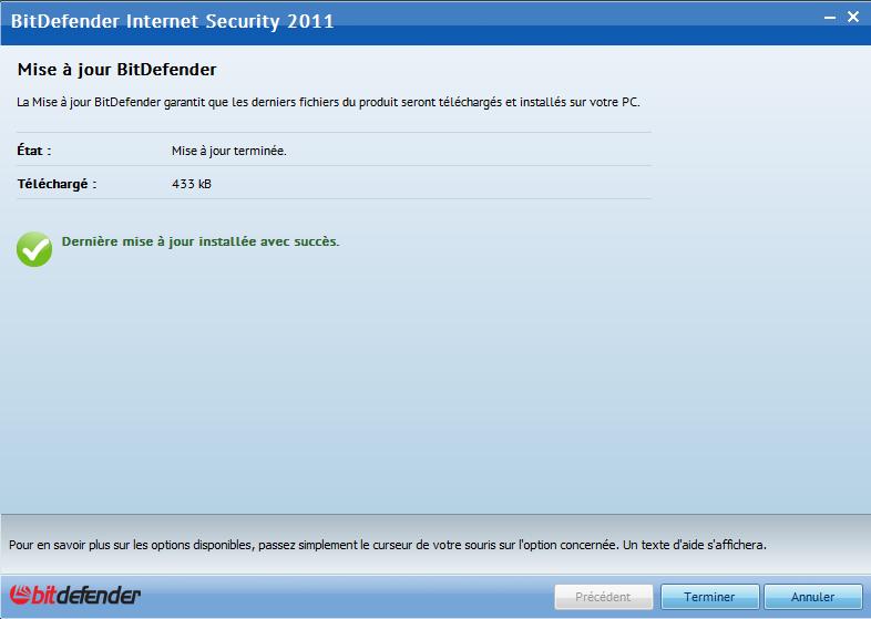

J'ai renommé bdselfpr et j'ai crashé de nouveau.
J'ai renommé Midas32 et je n'ai plus crashé.
Par contre je ne vois pas comment désactiver 'Mise à jour Automatique'
Voir ecran de capture0 -
