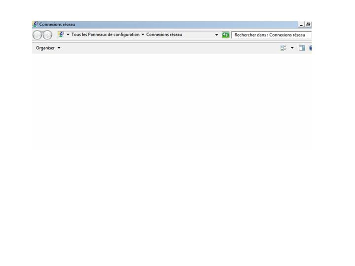

Bonjour et merci,
jai commencé une partie mais j'ai dejà un soucis. en executant ncpa.cpl je n'obtiens rien, une connexion réseau page vide.
je n'ai donc pas pu faire la seconde copie écran, concernant les pilotes.

Bonjour,
pourquoi rien ne s'affiche, ça je ne sais pas. Par contre j'ai suivi votre mode opératoire et etant en mode sans echec j'ai obtenu une page blanche que je vous ai quasiment copiée en fonction de la taille écran et de la résolution. je ne vous ai donc pas envoyé uniquement le haut de la page mais une page complete telle qu'elle apparaissait à l'écran càd blanche et vide
si je fais cette manipulation en mode normal on obtient par contre les icones et je vous ai fait la même copie écran (même taille écran)
je vais refaire votre manipulation mais je l'ai déjà faite plusieurs fois avec le même résultat.

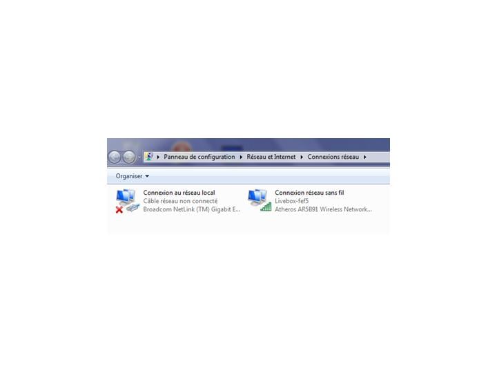

re-bonjour,
voici donc la copie en mode normal du pilote

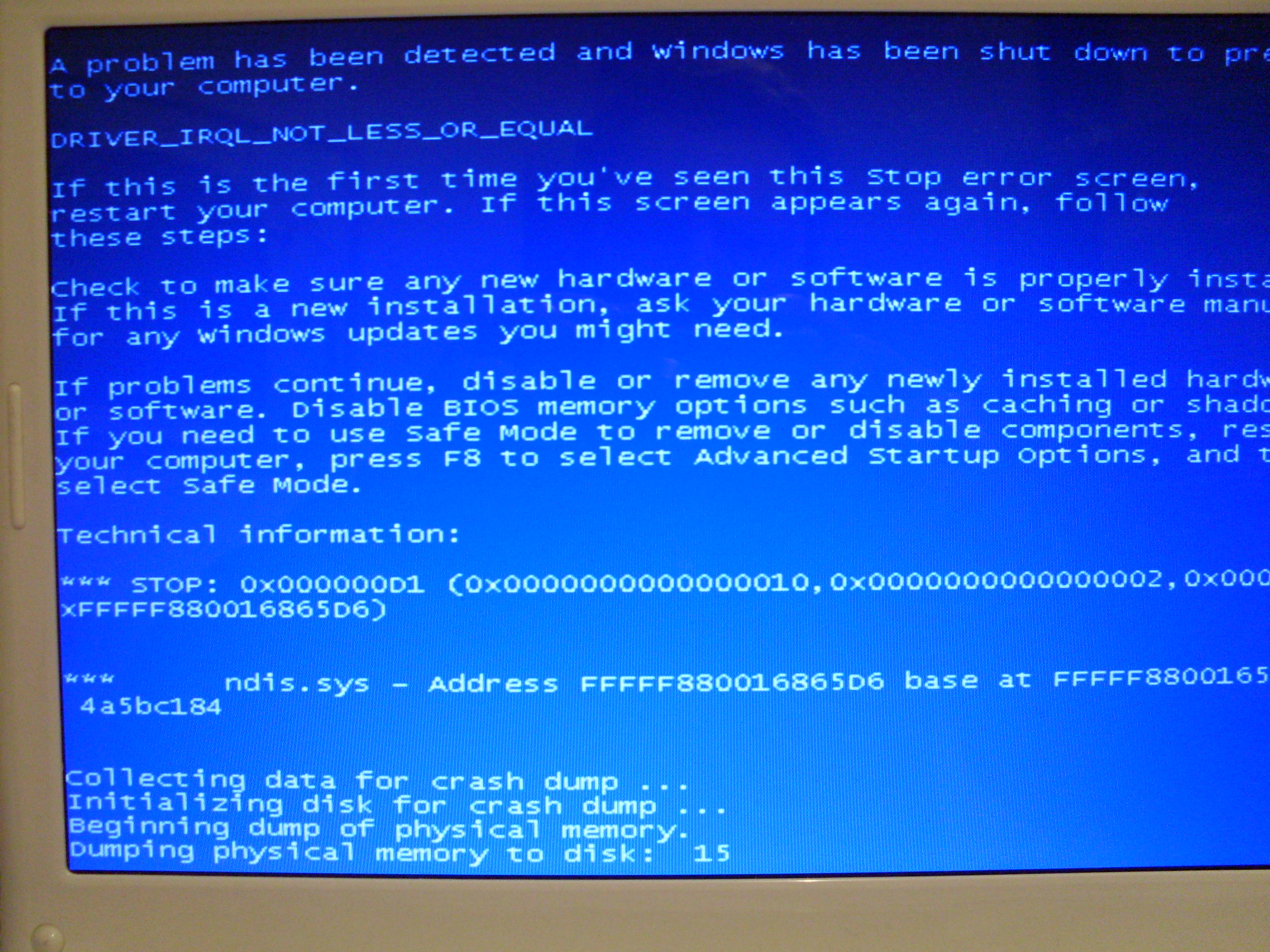

re-re-bonjour,
j'ai suivi mot à mot la methode suivante :
- allez dans le panneau de configuration de Windows, cliquez sur 'Système'
- puis allez dans 'Paramètres systèmes avancés'
- puis cliquez sur 'Démarrage et récupération' et cliquez sur 'Paramètres...'
- décochez "Redémarrer automatiquement" (pour noter le message qui apparait) et cochez 'Image mémoire partielle (256Ko)' dans "Ecriture des informations de déblocage"
- validez par 'OK' deux fois
Ensuite procéder à la réinstallation de BitDefender en suivant les manipulations ci-dessous :
- Téléchargez le dernier kit d'installation disponible depuis ce lien, sauvegardez le sur votre bureau par exemple :
Si vous avez BitDefender Internet Security :
http://download.bitdefender.com/windows/de...ty_2011_64b.exe
- Téléchargez également l'utilitaire de nettoyage des traces de BitDefender,
BitDefender Uninstall Tool et sauvegardez le sur votre bureau également :
http://bitdefender.com/uninstall
- Ensuite procédez à la désinstallation de BitDefender. Une fois désinstallé, redémarrez Windows en mode sans échec.
- Une fois en mode sans échec, lancez ensuite le programme 'uninstall_tool.exe' qui se trouve sur votre bureau. Dans la fenêtre de l'utilitaire cliquez sur 'Uninstall'.
- Une fois l'opération de nettoyage terminée, redémarrez Windows normalement.
mais à partir de là la page bleue est à nouveau apparue, je l'ai copiée :
A problem has been detected and windows has been shut down to prevent damage to your computer.
DRIVER_IRQL_NOT_LESS_OR_EQUAL
If this is the first time you’ve seen this stop error screen, restart your computer. If this screen appears again, follow these steps :
Check to make sure any new hardware or software is properly installaed. If this is a new installation, ask your hardware or software manufacturer for any windows updates you might need.
If problems continue, disable or remove any newly installed hadware or software. Disable bios memory options such as caching or shadowing.
If you need to use safe mode to remove or disable components, restart your computer, press F8 to select advanced startup options, and then select safe mode.
Technical information :
*** STOP: 0X000000D1 (0X0000000000000010, 0X0000000000000002, 0X0000000000000000, 0XFFFFF880016625D6)
*** ndis.sys – address FFFFF880016625D6 base at FFFFF88001634000, datestamp 4a5bc184
collecting data for crash dump …
initializing disk for crash dump …
physical memory dump complete.
Contact your system admin or technical support group for further assistance
j'ai genere un rapport infralogs qui porte le n° 3187138
d'avance merci
Cordialement
Fry0 -
