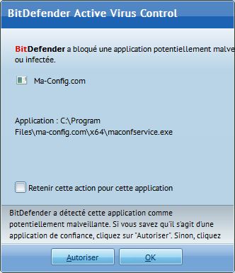

Yann,
Encore une question concernant la mise a jour des drivers via ma-config.com. BitDefender bloque cette application potentiellement malveillante ou infectée. Et pourtant c'est vous qui me l'avez conseillée: puis-je l'autoriser quand même sans risque?
Cordialement
Bonjour,
Oui vous pouvez l'autoriser sans soucis.
Cordialement,
