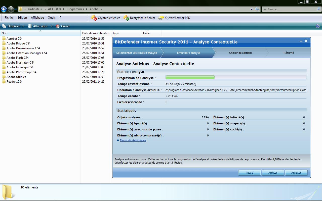

Bonjour, mon problème est le suivant :
Depuis quelques jours lors des analyses antivirus, BitDefender se bloque à l’analyse d’un fichier.
C:\Program Files\Adobe\Acrobat 9.0\Designer 8.2\plugins\GuideBuilder\lib\afe.jar=>com/adobe/fontengine/font/xdcfontdescription.class
Malgré ma patience de plusieurs heures cela n’avance pas.
Le temps restant estimé continu d’augmenter, le temps écoulé continu d’avancer, et le nombre de fichier par seconde est à 0.
Quand j’arrête l’analyse, la fenêtre se ferme une fois sur 10, puis revient quelques secondes après, un peu comme une fenêtre intempestive, avec l’analyse qui reprend mais toujours avec le même problème. Il m’est d’ailleurs impossible de mettre fin directement au processus Bitdefender Antivirus Scanner, via le gestionnaire des tâches, je reçois pour réponse, Accès refusé.

    Merci tous de m'indiquer quel produit d'Adove vous avez exactement, indiquez-moi aussi lors de quel type d'analyse et faites moi parvenir s'il vous plaît une copie d'écran illustrant le blocage que vous signalez.

    Pour ma part je dispose de la suite Adobe CS4 (qui comprend Acrobat 9.0, Bridge, Dreamweaver, Extension Manager, Flash, Illustrator, InDesign, Photoshop, Utilities, Reader 10.0).
    J’ai constaté ce "blocage" lorsque j’effectue l’Analyse Approfondie, et l’Analyse Complète. L’Analyse rapide semble ne pas être soumise à ce problème.

    Ok merci, je note vos informations et je les transmets, nous allons reproduire le dysfonctionnement pour déterminer son origine.
    Concernant l'erreur bdagent, cela peut être lié à ce blocage d'analyse.

    L'origine du dysfonctionnement a été identifé et devrait être corrigé par mise à jour automatique dès que possible.

    La mise à jour corrective est en cours de déploiement, vérifiez que Bitdefender soit bien à jour.
    Si le problème persiste, attendez encore 24h le temps que la mise à jour se déploie partout.

    C'est génial. Merci beaucoup !
  • Noves
    Options
    Retour à la normale chez moi. Merci beaucoup à vous tous pour votre efficacité !
