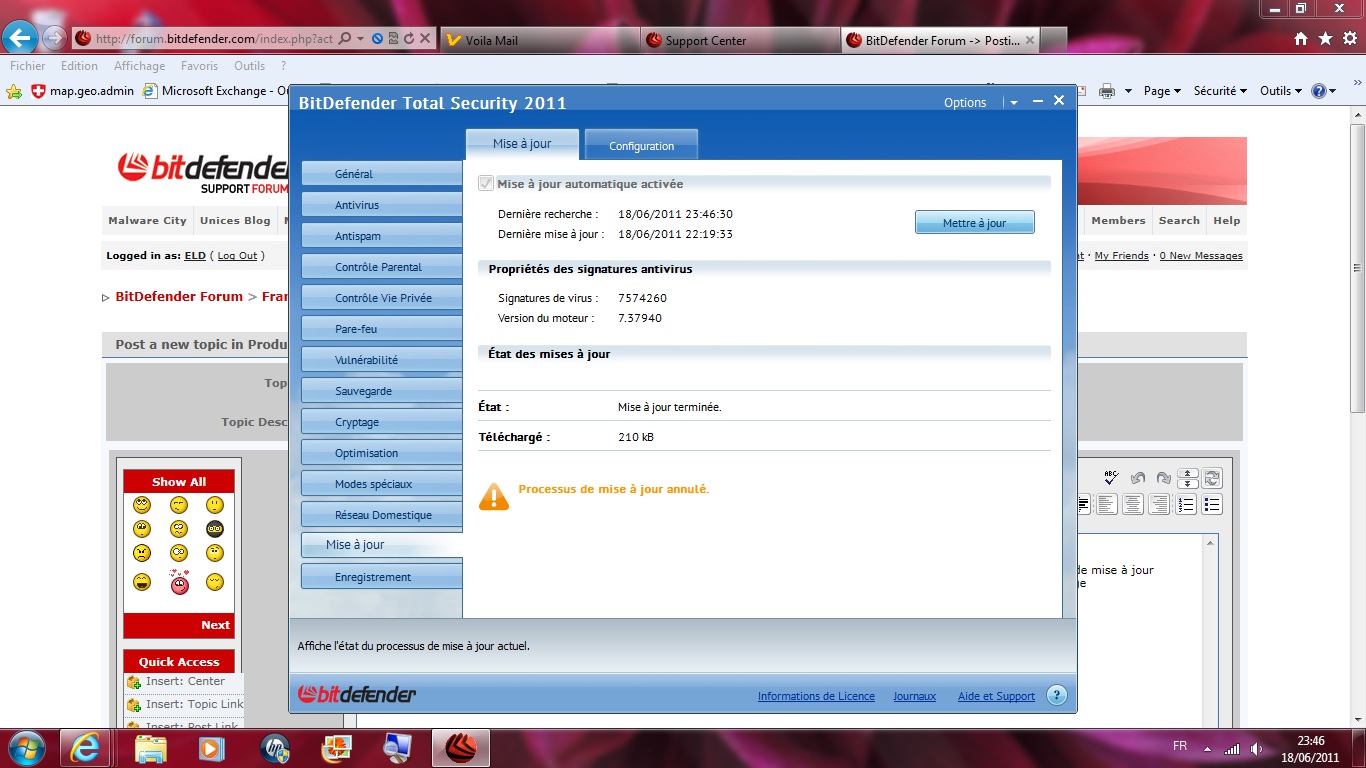

Bonjour,
Je viens de remarquer que Bit Defender total security 2011 ne semble pas faire la mise à jour malgré le fait qu'il change la date de mise à jour automatique. Si je fais une mise à jour manuel, il démarre le processus de recherche et telechargement puis stop avec le message "mise a jour annulé" ...par ailleurs le nombre de signatures virales ne change pas et la version du moteur reste identique depuis un bout de temps.
Est-ce normal ? (j'en doute)
Que faut-il faire ? je suis tres inquiet...
Où trouver sur le site bitdefender la dernier version du moteur valide pour vérifier (impossible de trouver...)
voir copie ecran jointe
Je pars en congés mais j'aimerais rapidement une réponse
Merci

Bonjour ELD,
Il semble que vous rencontrez le même problème qui est signalé dans ce topic :
http://forum.bitdefender.com/index.php?sho...60&start=60
Le processus de mise à jour s'arrête certainement parce qu'une analyse est en cours.
Il s'agit certainement d'une des analyses planfiées bloquées mais invisible, décrites dans le topic siganalé plus haut.
Pour le vérifier regardez sur l'onglet 'Antivirus' puis sur l'onglet 'Analyse' pour vérifier si une analyse semble en cours ou pas. Si c'est le cas suivez la manipulations de déblocage indiqué dans le topic plus haut (suppression du fichier scheduler_vsserv.xml dans C:\program files\BitDefender\BitDefender 2011 en mode sans échec).
