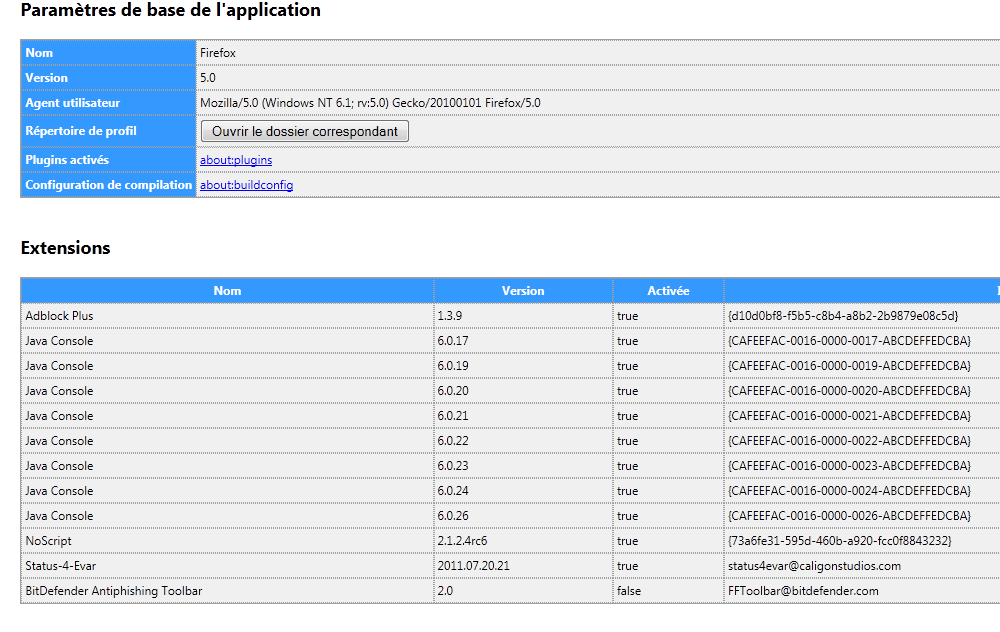

Je me permets une intrusion, car je n'ai plus l'antipishing dans FF. Je viens de réinstaller BitDef, hier je ne l'avais pas non plus, mais j'ai pensé à une mise à jour de FF et que l'antipishing reviendrait comme d'habitude. Je joins une capture de FF. (il y a peut-être quelque chose, ceci à titre d'information.
(l'onglet est bien activé dans la console)

Bonjour,
Il vient d'y avoir une mise à jour avec redémarrage, et la barre est là !
Cordialement.0 -
