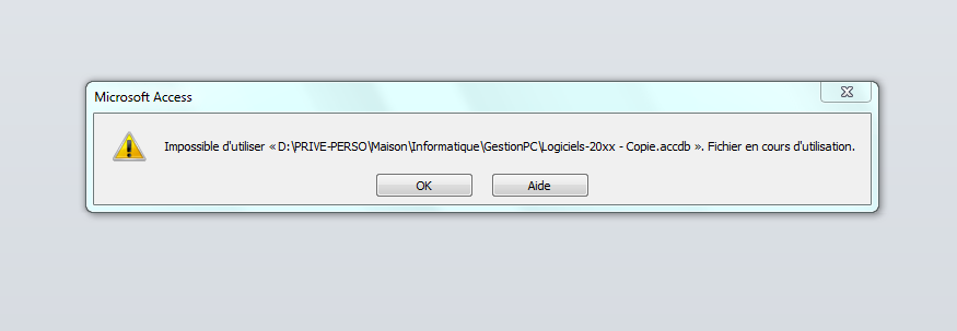

Utilisateur Access 2010 sous Windows 7 64b avec suite logicielle BitDefender IS 2012, je suis surpris de découvrir un comportement étonnant de l'application base de données.
En effet, après avoir manipulé et travaillé avec la base Access , il y a possibilité de compacter la base au travers d'une fonction Standard de l'application. Lors du "clic" sur l'option de compactage, l'application ne peut le faire car faute d'utilisation (affichage de boite de dialogue mentionnant fichier en cours d'utilisation).

Bonjour Yann,
Ayant suivi votre recommandation, outre BitDefender qui râle de façon "orangée" (message: Il y a un pb à corriger), Access 2010 affiche le même "Warning"que dans mon message précédent, mais le compactage du fichier doit bien avoir lieu, car la taille de ce dernier est bien réduite.

Bonjour wroustan,
Merci, pouvez-vous envoyer une copie d'écran de l'alerte qui apparait dans Acces également ?
